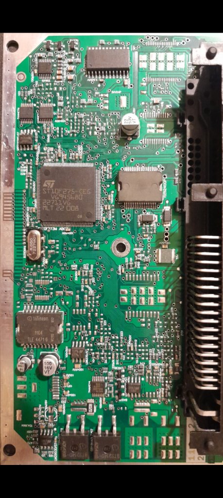

Доброго! Купив клієнт такого блока на ваз2111, один старт і більше нема запуску. В ЕЕРROM записується сміття. Іммо відключав фізично, підмінний я7.2+ ставлю- все ок хоч з іммо, хоч без. Замінив єєпром, результату нуль. Як його побороти? З людини 4000грн. взяли продавани, назад не беруть - сліди від установки є.
В мене така ж ситуація сталася вчора. Просив клієнта купити Январь 7.2, той купив саме такий як у вас. Попрацював трохи більше і здох. На диагностику не виходить, лампа ЧЕКа не горить. Буду пробувати перевести в бут режим і реанімувати.

Доброго! Завершення історії з блоком - прогрів(пропайка, де інде додав пасти) обвязки процесора і практично всіх мікросхем бажаного результату не принесла. Вирішив переробити на м73 - блок ожив, але почав викидати помилки Р0560 і Р0685, хоча і реле і напруга в нормі. Переробив назад в Я7.2 - все працює в штатному режимі. Ніякої зміни полярності дпкв. Блок поїде завтра на тестування(водію в машину вкину і бош, нема щось у мене довіри до цього контролера)

Тест був сьогодні - невдало, чотири зупинки і знову незапуск. Єдина помилка по іммо - немає зв'язку, а іммо і близько нема. Мабуть на поличку.

Доброго! Все таки вирішив я не класти на поличку - зробив з китайця повноцінний М73, запаяв резистор 90,9кОм в ланцюзі 44 ноги, прибрав TDA3664 і маємо чудовий результат, адекватна робота китайського напівфабриката. Можливо комусь стане в пригоді.
