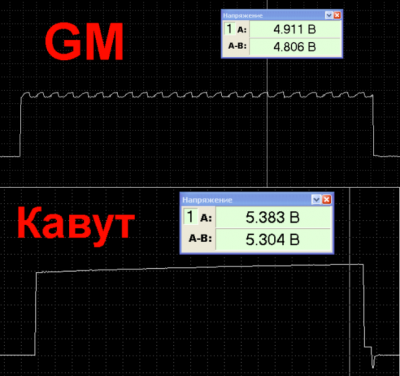

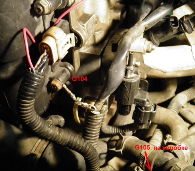

После Вас клиент еще в двух местах пробовал ставить заведомо исправные блоки - двигатель работает только на Кавуте. За прошедшее время опять был ремонт двигателя - лопнула пружина клапана. Взял машину в работу с целью выяснить, чем же Кавут отличается от ZXJN. Забыл сказать: иногда с блоком GM проскакивала искра, пару раз двигатель работал несколько секунд. После записи и анализа осциллограм питания и масс ЭБУ, МЗ и сигналов датчиков таки увидел дефект. На скрине сигналы с выводов МЗ: A,B - управление, C - масса, D - питание. Когда появлялась искра - была просадка питания (D), в выделеных "овалах" искры (просадки питания) нет, но появляется помеха (неконтакт) по массе и "зубчики" на управляющем сигнале. Провод массы МЗ, как известно, находится кронштейну на коробке. Мотористы забывают его прикручивать, но здесь все затянуто намертво. Разве что сам кронштейн очень ржавый. Продублировал массу на блок цилиндров и двигатель уверенно заработал на ZXJN.

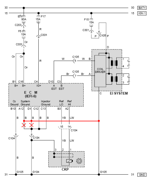

Но почему же на Кавуте эта перемычка не нужна и вообще при чем здесь масса МЗ? По схеме массы блока соединены вместе и выходят в точку G104, масса МЗ крепиться на G105. На самом деле в проводке к точке G104 подключены только массы ключей форсунок (контакты C12, C13). А массы датчиков (контакты A12, D1) выведены к точке G105, там же подключена масса МЗ. А теперь самое главное: в Кавуте все эти массовые выводы "звоняться" между собой, а в блоке GM между массами форсунок и системными массами соединения нет. Модуль зажигания получал "минус" через блок Кавут.
						Вы же сами это написали,а теперь пишете что масса шла через кавут,так через что идет масса на МЗ,через блок или кронштейн,и что еще за массы форсунок?andr9621 писал(а): Провод массы МЗ, как известно, находится кронштейну на коробке. Мотористы забывают его прикручивать, но здесь все затянуто намертво. Разве что сам кронштейн очень ржавый. Продублировал массу на блок цилиндров и двигатель уверенно заработал на ZXJN.
