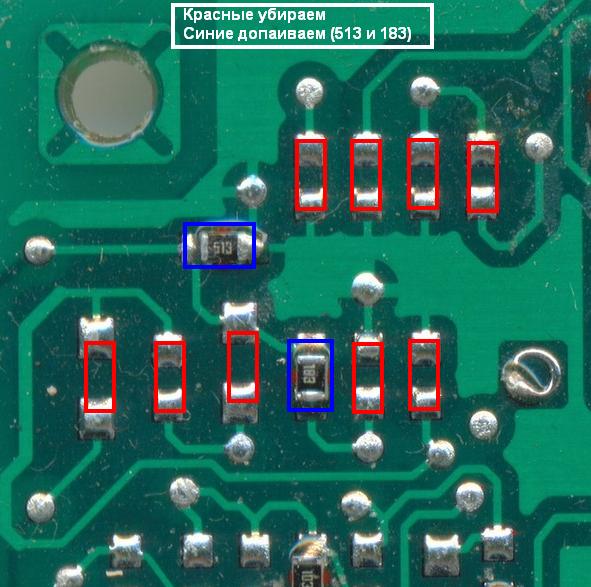

Как сделать IEFI Нексии и Ланоса без лямбды? Блоки практически одинаковые?
Re: Нексия без лямбды.
Сообщение chipsoft » Вт сен 25, 2007 1:51 pm
Sania писал(а):Как сделать IEFI Нексии и Ланоса без лямбды? Блоки практически одинаковые?
Блоки Ланоса 8V и Нексии 16V с ДК на самом деле одинаковые. И если в ЭБУ Ланоса залить прошивку Нексии и поставить на Нексию, то все великолепно будет работать.
По поводу переделки с ДК на без ДК посмотри тут: http://www.chipsoft.ru/download/daewoo_ ... erence.pdf
Тут я привел фотки блоков с ДК и без, чтобы увидеть аппаратную разницу.

Платы одинаковы так что переделка нексии 8ве нс СО такая же как ланоса.
удалять надо 20 ногую квадратную микросхему и все элементы что связаны с ней.
потом с обратной стороны где стояла микросхема запаять 2 резистора.

Константин, а не мог бы ты подсказать номиналы резисторов с обратной от микросхемы стороны платы? А ещё рядом с удаляемой микросхемой добавляются два элемента, насколько я вижу, нужны ли они и что это? Один вроде диод, но какой и второй элемент стеклянный.

Сообщение chipsoft » Сб сен 29, 2007 1:26 pm
Вот номиналы резисторов
Сообщение chipsoft » Сб сен 29, 2007 1:29 pm
С другой стороны платы, где место под операционник вместе с диодом еще элемент стоит, на нем надпись V474, и внизу (со стороны диода) жирная линия нарисована. В ЭБУ старых Нексий без ДК такой же элемент запаян.

У меня не получится без переделки. Похоже операционник сдох. Денис, а со стороны микросхемы эти элементы вообще нужны? Одно дело резюки впаять, другое, искать неведомые детальки.

со стороны микросхем это емкость и защитный стабилитрон.

Сообщение Ральников » Пн ноя 05, 2007 9:31 pm
Konstantin_D
все-таки не понятно, надо их впаивать, или нет?
И еще раз хочу уточнить - подвести итог:
1. Слицевой стороны убираем микруху и все;
2. С обратной стороны убираем красные элементы и допаиваем синие.
Если я что-то не правильно указал поправте пожалуйста.

Сообщение Konstantin_D » Вт ноя 06, 2007 10:41 am
Все правильно.
с обратной стороны можеш ничего не ставить эти элементы служат для защиты
если все таки хочеш поставить то можно поставить стабилитрон на 5,1 В и конденсатор на 2 - 4 мкФ
