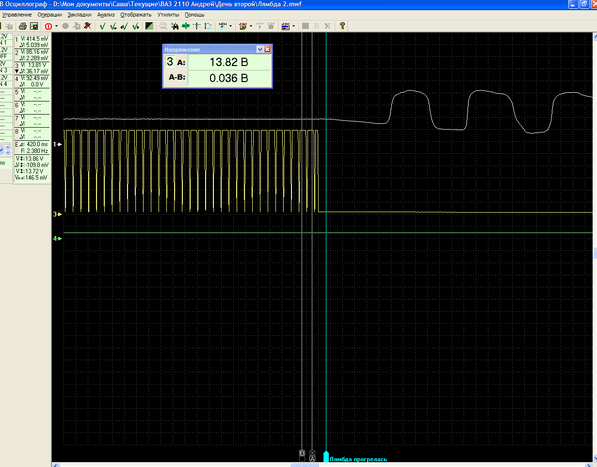

Сергей Андреевич писал(а):
injektor писал(а):Один из белых и серый на массу.
Второй белый на +12В по зажиганию.
Черный сигнальный.
Но есть одна маленьеая проблемка. В таком режиме лямбда будет перегреваться и может быстро перегореть подогреватель. Так как на машине подогрев происходит в импульсном режиме с ЭБУ.
вот этот подогрев меня и смущал,в догадках мелькает что постоянно он не должен греться.
Вот осцила прогрева лямбды на ВАЗ 2110, Я7.2. Е-2. После включения зажигания ШИМ сигнал длилися ок. 180 секунд.
Лямбда нагреватель.png (23.4 КБ) 5169 просмотров

Сергей Андреевич писал(а):я так понимаю идет нагрев 180сек.после запуска авто .
это три минуты .
затем нагреватель отключается совсем ?
Если у вас есть чем посмотреть файл в формате Постолографа, то я могу скинуть вам файл вместо скрина.
