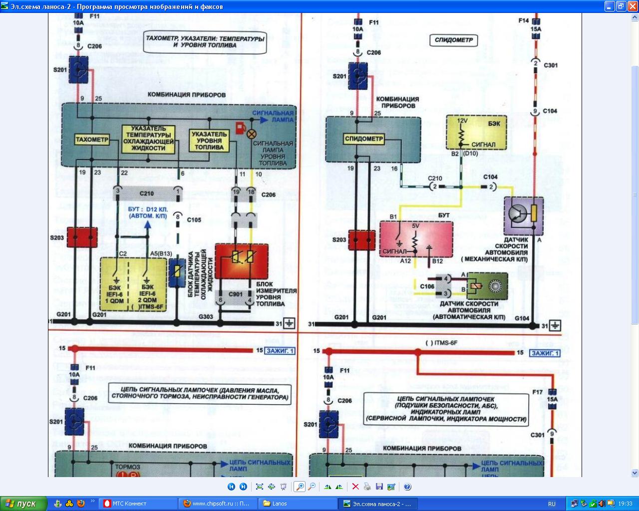

я перекидывал в розьёме а5 - с2 но без успешно и подключал частотомер на с2 есть импульсы, на а5 нет. Значит в прошивке всё правильно выход на тахометр с2 для ланос 1.5 v8.
Но что интересно когда подключён СAVUT то ни на одном из выше указных а5 - с2 сигнала нет, зато тахометр гад работает. Аномалия!!!!
Нарыл схему подключения СAVUTа но тоже (Аномалия ) посмотрите где хоть у одного Ланоса пин в13.
С уважением Виктор.

Сообщение malagar » Пт июн 01, 2012 7:36 pm
Вот схема там В13 в скобках , рядом с А5.

Сообщение Robin » Пт июн 01, 2012 8:24 pm
В13 это для ITMS6F, а речь идёт про IEFI6, это разные блоки. Считай прошивку наконецто!! И ещё по сути, импульсы частотомером мог и неувидеть вообще. Когда считаешь прошивку-скажу, что сделать нужно :)
