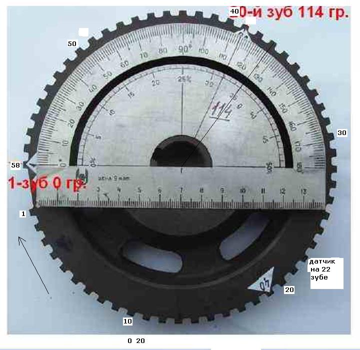

Нашол место на блоке ланоса, за стартером, интересно если туда прикрутить датчик детонации, на колекторе нету места нормального. Там площадка круглая, получаеться около 3 цылиндра, сделаю фотку.
По теме темы. Вчера после пробега 200-300км открутил свечи, черные в саже, зажигание позднее похоже, потому и на газу едет (в газовой прошивке угол гораздо раньше чем на бензине).
Вопрос - в прошивке буду править зажигание, а есть такой пункт в прошивке - контроль впрыска, и там стоит 114 град ВМТ. Зубья посчитал в ВМТ, получаеться если смотреть картинку с первой страницы, где транспортир приложен к шестерне, то у меня датчик стоит на 22 зубе а не 20, 114 град ВМТ - в этом случае сохряняеться или угол другой будет?
получаеться 126 градусов?

В прошивке исправить можно, хоть на первый зуб, но по мне так это неправильно, что 22 зуб...Кстати, получается 132 градуса, а не 126

Так у тебя угол позже на 12 градусов. проверни шкив или переставь датчик на 19 зуб и все наладится.

Выставил все шестерни по отметках и у меня получаеться на шкиве датчик стоит между 18-19 зубом, а должен по идее на 20.

На 19. Все у тебя правильно. Пол зуба, это погрешность измерения.

Никакой там погрешности. ДПКВ стоит у него практически на 18м зубе.

На картинке ВМТ 1го, и 20й зуб. А по меткам уж сам сориентируйся, хорошо?

Ну а если почитать пару постов выше повнимательнее. Картинку которую приводите в пример была до этого:
kosjohn писал(а):Выставил все шестерни по отметках и у меня получаеться на шкиве датчик стоит между 18-19 зубом, а должен по идее на 20.
и там был 22 зуб :( а теперь 18-19) :wink:

Вот именно! И если еще вчитаться в такую мелочь----
----- и вникнуть в действительность... То как раз и получим на метках 18й практически зуб ЗД.
Блин... да не лезет фото почему-то... Ну, если есть интерес---проверь на фактическом моторе :lol:

Практически и теоретически я с Вами согласен, а как там измерялось на самом деле кто его знает :) . А насчет 18 или 19 зуба в понедельник уточню, проверю на своей машине(Ланос1.5). Раньше считал на разных авто, то по моему было на всех на 19 зубе.
