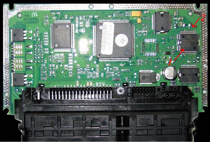

Короче есть блок 2111-1411020-80, прошка B103EQ09
проблема заключается в этом "1502 замыкание на +12В цепи управления реле бензонасоса", подкинул другой ЭБУ все ок.
Может у кого схемка есть или направите куда копать?

Микруху вызвони.У меня есть комплект сдутых с утопленника.Мож помогу.

vldp, если дело в микрухе, то сдуть и новую запаять не проблема, да и пусть валяется запасной. Ничего ведь сверхъестественного в ремонте ЭБУ нету.

Вышел на микруху под №1, не уверен правильно или нет, бошевская - вот что на ней:
30344 0445
VB436BFX
915001
70 нога звонится на via под №2 и на 5-й контакт с верхнего правого угла микрухи.
