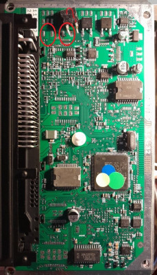

Доброго! Купив клієнт такого блока на ваз2111, один старт і більше нема запуску. В ЕЕРROM записується сміття. Іммо відключав фізично, підмінний я7.2+ ставлю- все ок хоч з іммо, хоч без. Замінив єєпром, результату нуль. Як його побороти? З людини 4000грн. взяли продавани, назад не беруть - сліди від установки є.

P.S. Забув додати фото. Кожне місце під деталі маркування і номінал.

skrepers
Сообщения: 12
Зарегистрирован: Пн мар 16, 2020 12:24 pm
Откуда: Київ
Re: Январь 7.2 +(Китай)
Сообщение skrepers » Пн дек 02, 2024 9:43 am
Наче як транзисторів не вистачає. Має бути чотири.
Mehanik13
Сообщения: 211
Откуда: Украина,г.Мена
Сообщение Mehanik13 » Пн дек 02, 2024 10:47 am
8V p.s. транзистор поряд поклав для порівняння.
