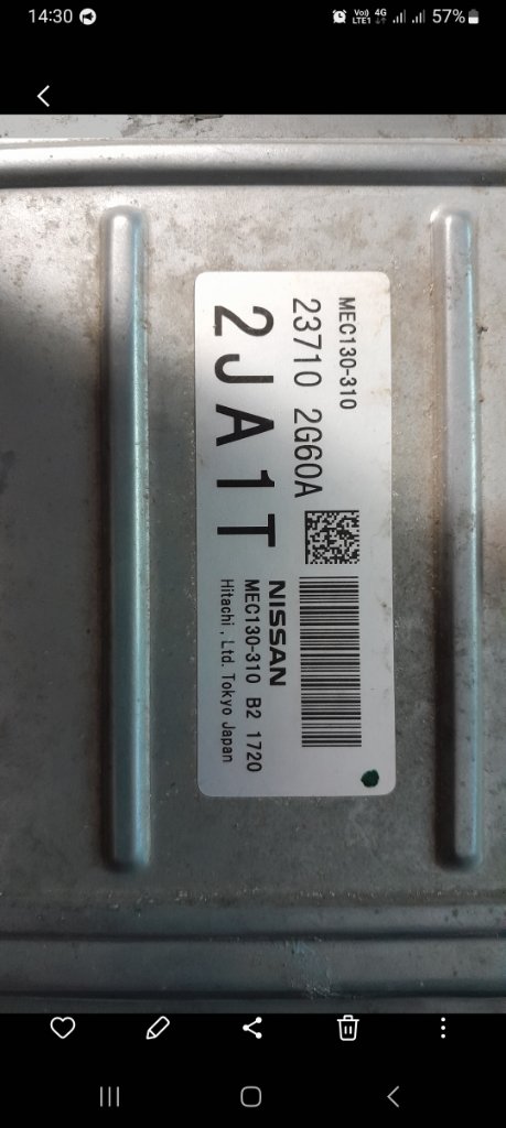

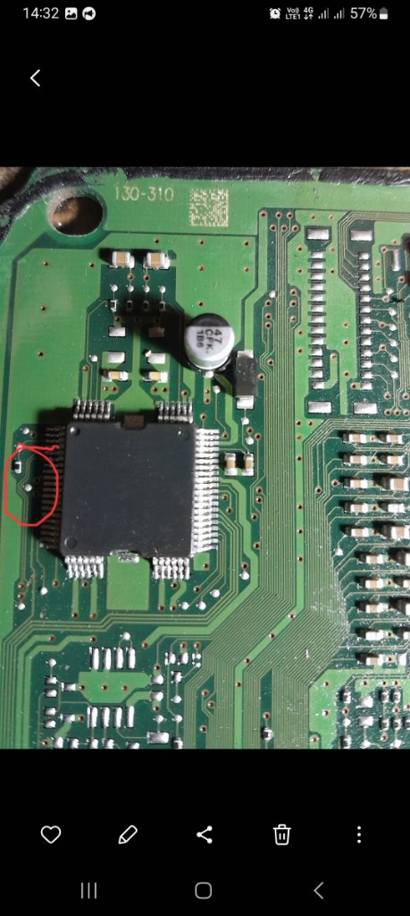

Доброго дня! Ніхто не підкаже номінал резистора (на фото обведений) блок керування двигуном навантажувач nissan. При заміні драйвера Apic-D06 випадково здули. Дякую.

Без номинала. Это только у кого на столе лежит пациент такой, сможет померять. По фото вижу, что вывод м/с подтягивает к земельке. Метод : "Народного тыка еще ни кто не отменял". Ставлю на 10 кОм.

Сообщение Mehanik13 » Чт сен 28, 2023 6:01 pm
Дякую, Петро.

Сообщение Mehanik13 » Чт сен 28, 2023 7:31 pm
PWPetro писал(а):
Чт сен 28, 2023 3:21 pm
Ти не повіриш - знайшли, номінал 3,0 кОм.

Сообщение PWPetro » Пт сен 29, 2023 11:02 am
Видать разобрали второй погрузчик.

Сообщение kaktus » Пт сен 29, 2023 1:52 pm
Может по даташиту?

Сообщение Mehanik13 » Пт сен 29, 2023 8:12 pm
Не, все просто-прилип к оплётке, чистое везение.
