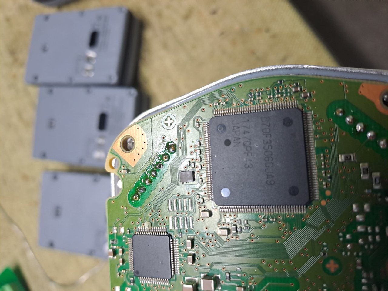

Сообщение sanya1987 » Пт июн 16, 2023 10:51 am
Фото плати старого підсилювача керма, де погоріли безкорпусні транзюки. Сам процик живий.

Сообщение jeny » Пт июн 16, 2023 2:06 pm
читай процик родной и клонируй . слышал что онлайн не поможет . утверждать не буду

Сообщение jeny » Пт июн 16, 2023 2:09 pm
должен быть еще епром - электроусилителем руля марки Bosch на МК Nec V850 70F3187 + EEPROM 95080 на столе или через разъем OBDII . хотя у тебя другой вроде бы нек

Сообщение sanya1987 » Пт июн 16, 2023 4:49 pm
А чим можно вичитать даний проц?

Сообщение jeny » Пт июн 16, 2023 5:16 pm
смок , ввдиай , наверное карпрог ори , может быть отлом айпрога х.з ето если чип открытый . закрытый возможно тоже можно прочитать
