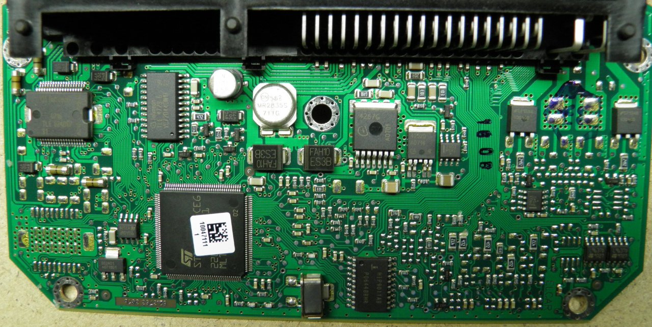

нужна фото платы от блока zaz vida
m114151av153028
именно от этого блока
или куплю блок
спс

Добрый вечер! Аппаратно блок 114 от сенса ничем не отличается от виды. Я сенсовский или газель писал и ставил на виду.
В архиве фото (не мои)
P.S. Дайте email, архив большой.
P.S.S. Можно через Viber(мой в подписи) так быстрее.
Вытащил из архива общую, есть по участкам.

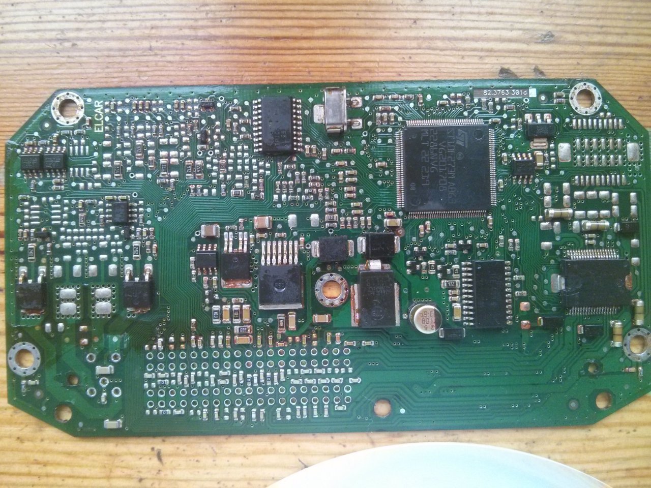

Для сравнения микас 113 - даже ревизия платы одинакова

платы одинаковые уже понял
