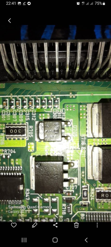

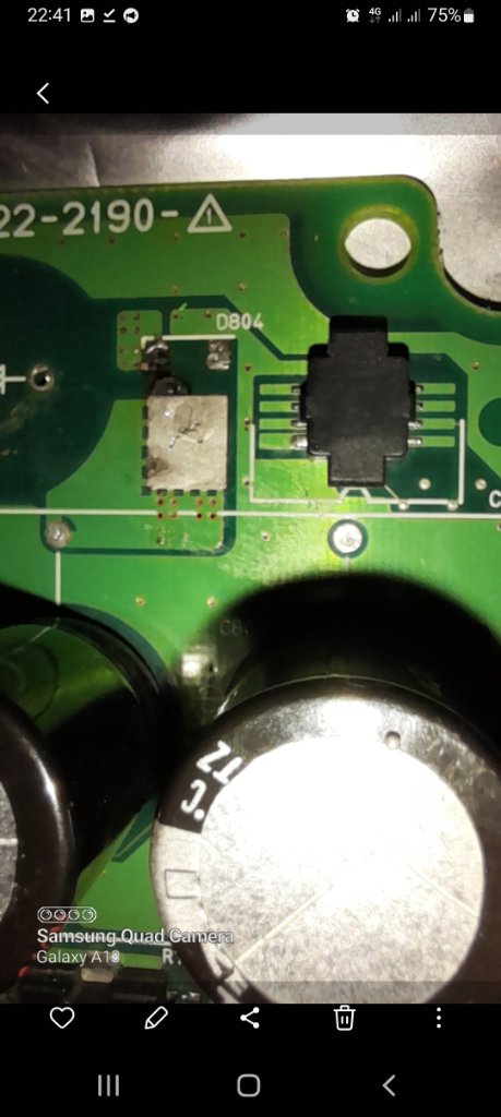

Прошу допомоги - машина правою стороною була в воді, після пробували завести, води в двигуні і паливі нема. Помилки ніхто не читав, побачили блок в льоду і привезли до мене. Вигорів на попіл діод 826s2. 4,5 пін кз, транзистори всі цілі. Питання: куде йде полігон з третьої ноги діода і чи повинні 4,5 виходити на один транзистор.
Запаяв звичайний фаст діод - помилка автоком р0200 не треться. Фото додаю. Форсунки в порядку.

Невже ніхто не в очі не бачив таку плату? Прийдеться, мабуть підшукати блок за свій кошт - з цих хлопців я грошей не беру.
