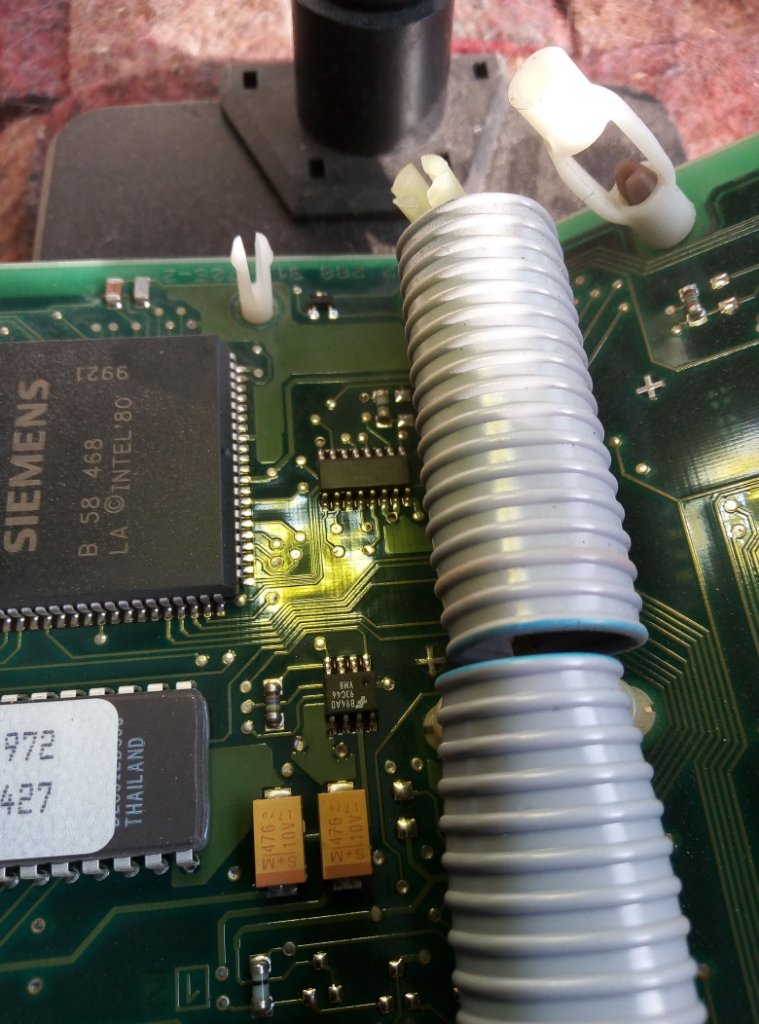

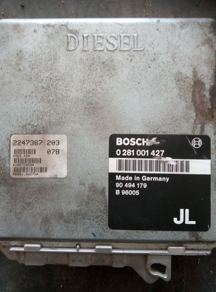

Прошу помощи! Убрать иммо Опель Омега Б дизель 2,5 1998 года, eeprom 93C46 вычитал. Вроде имо тул рулит.... :roll:
Блок BOSCH 0 281 001 427, DDE 2.1 двигатель X 25 DT.

Программного решения нет или делать авто или эмулятор.

вот что выдал иммо сервис тул
ЧИПСОФТ опель_ImmoOff.rar
(125 байт) 525 скачиваний
