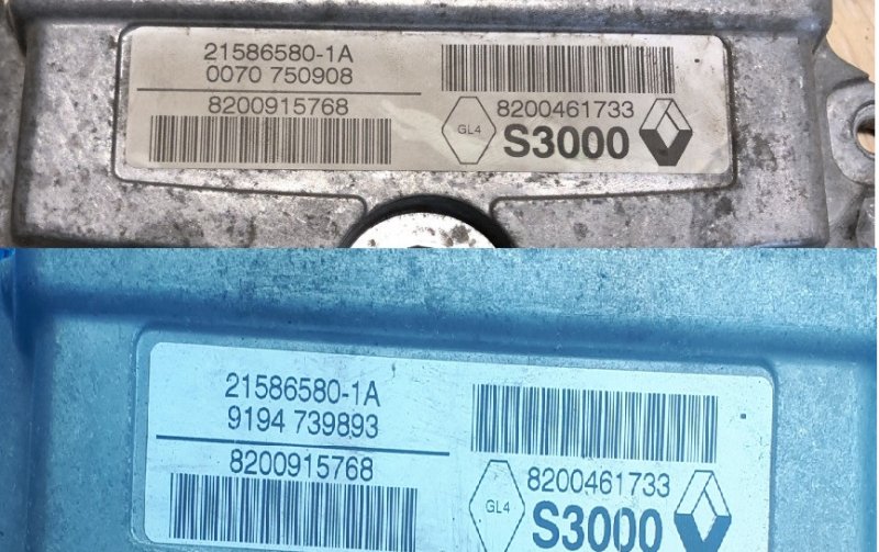

Ну ведь есть обозначения для индификации версии блоков? Там есть два номера, слева и справа ещё заметил в ромбе цифры тоже разные, подскажите на что смотреть? Как подобрать?

Вот кстати подобрал ЭБУ от Clio III rs отличие немного есть но думаю они уже не на что не влияют)

Аппаратно блоки скорее всего даже одинаковы. Поэтому я бы посмотрел на предмет того, чтобы перелить прошивку фулом из одного блока в другой. Если не найдешь фулл с такой машины, посмотри такой блок на английском ebay. Эти S3000 вообще копейки стоят.
