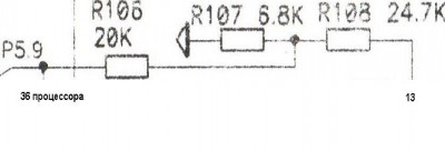

Можно было набрать читабельный текс, а то пришлось править))) А теперь по сути вопроса - по питанию, а именно по 12 ноге. Как по мне, надо искать проблему в массе контроллера.

Вот даже интересно стало, можно проверить вольтаж на 36 ноге процессора?

Напряжение контролируется по 13 ноге эбу(установлено экспериментально)

да, по 13, то я ошибся, 12 это батт, именно поэтому и сказал проверить 36 ногу проца.

Есть два Эбу для сравнения-оба м11.4(один с газели с проблемой,другой с сенса 1.4 исправный).При напряжении питания Эбу 12.6в на 36ноге процессора :газель 3.2в;сенс 2.7в.При 14.2в:газель 3.7в; сенс 3.1в.

Отсюа и ошибка по напряжению, пол-вольта это немало для дигностики, как вариант - проверить делитель на этой ноге, если всё в норме, можно просто подобрать сам делитель для правильного восприятия процессором АЦП питания на 36 ноге. кусок схемы могу прикрепить позже, если надо будет))

В делителей один из прецизионных резисторов изменил сопротивлением 24.9к на 19к,я думаю отсюда и разница по напряжению.Осталось найти нужный резистор и убедится в этом.По результату отпишусь.Спасибо за подсказку.Продолжение следует...

Впаял резистор нужной величины- проблема ушла.Отдельное спасибо robin за подсказку и схему.Тему закрываю.
