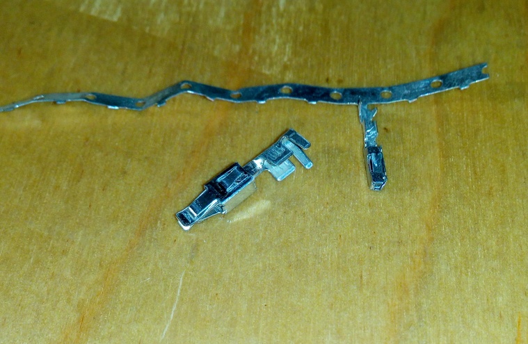

			Вытащить ее оттуда достаточно сложно.Даже если изготовить "вилку".Саму клему я беру из подручных разьемов,подходящих по шириине.Если выпадает,то ее можно зафиксировать термоклеем или "по бедному" - зубочисткой.

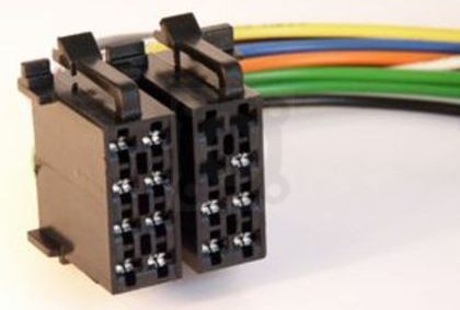

			Использую клемы от разъема магнитол, один в один

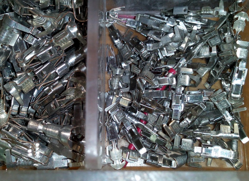

			На "Лоске" продаются любые клеммы.
