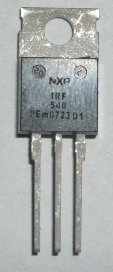

Возможно ли найти принципиальную схему данного блока DWER ZZSO? Нет импульсов на 1ю и 4ю форсунки ,остальное-работает.Или может кто советом подмогнёт?

vamakaro писал(а):Возможно ли найти принципиальную схему данного блока DWER ZZSO? Нет импульсов на 1ю и 4ю форсунки ,остальное-работает.Или может кто советом подмогнёт?
Смотри 2 силовых транзистора на радиаторе, один из них управляет 1,4форсункой,а другой 2,3форсункой
А что это за транзисторы?Может аналог какой есть? На них написано 2248 R722D

Сообщение alex_ls » Пн авг 15, 2011 7:47 am
Не помню какие, но точно полевики ставил, и все работало

Сообщение сергей анатольевич » Пн авг 15, 2011 9:21 am
Можно такие

Сообщение vamakaro » Вт авг 16, 2011 7:57 pm
Всем спасибо! Полевик с УПСа подошёл.
