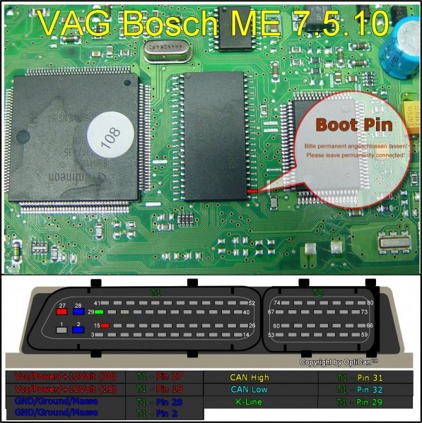

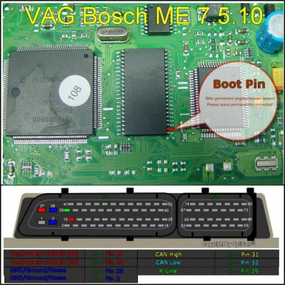

Блок Bosh ME 7.5.10 : EEPROM считал програмой me7_95040.exe в boot режиме(через резистор 10Ком) а Flash-Chiploader-ом.
Но во всех ресурсах указана неправельна распинковка блока. Вот исправленая распинковка и перевод в boot режим.
Прошивал через простой VAG-KKL адаптер. Подключение:
Блок ME 7.5.10 : Адаптер KKL:
1. Pin 15,27- +12V 1. Pin 16- +12V
2.Pin 2,28- масса 2, Pin 4,5- масса
3. Pin 29-Kline соеденил с Pin 7адапера.
Это оригинальная прошивка Golf 4 1.4 APE 036906032 Bosh №0261206140 Software №1037354043
И прошивка ADACT под EURO2 С возможностью отключить EGR,Cat, Лямбда2

Почему не правильно. Это что не правильно? И резистор на 1Kom ставил и всё корректно считалось флешь и эпром
