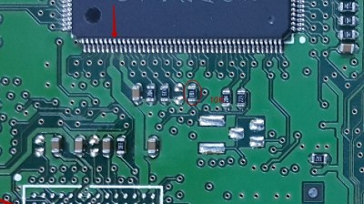

Это вы подтяг чего-то к 3,3В вызвонили.Георгий писал(а):100 пин через 10К на проц приходит.
Последний раз редактировалось wofs Вс сен 10, 2017 10:59 am, всего редактировалось 2 раза.
Глаз замылился (на картинку не глянул). Точка не та точка...big-town писал(а): Нет, Саша, ты не прав - это 8-ой пин процессора IN-OUT общего назначения. 100 пин это на разъеме.
Земля по стрелке. 140я нога.
Подтяг чего-то, висящего на 100м пине разъема ЭБУ к земле. Скорее всего там полечивек на том конце. А может и просто делитель напряжения, дающий какое-нить смещение для чего-нибудь.
А схемы нашего эбу нет, покрайней мере я не нашел. Другие mt60 есть, но с другими разъемами. Тестором вызвонил точно, на фото явно видно. Причем вызвонился только один пин. 25 отверстий в 4 ряда 25х4=100. Судя по delphi mt22 нумирация идет слева на право, сверху в низ. Так что вроде все норм.Георгий писал(а):Что-то в схемах не нашел 100 ногу ЭБУ. Точно её нужно было вызвонить?
ПС Китаезы молчат, похоже натрындели.
В Tojoy Система управления двигателем.pdf написано - "запасная клемма". http://fayloobmennik.cloud/7089546
Это не наш разъем. У нас управление коллектором на 93-ем пине, там на 83-ем и т.д. я писал об этом вначале темы. Точнее разъем наш, софт не наш, соответственно и пины разные.вадимк писал(а):В Tojoy Система управления двигателем.pdf написано - "запасная клемма". http://fayloobmennik.cloud/7089546

Георгий не могли бы вы еще вызвонить. Такую схему:Георгий писал(а):Приветствую! Как-то так звонится. Без резистроров.
Код: Выделить всё
P3.2-3-4 129,130,132
P2.12-10-11 161,162,163
P1.8-9-11 94,95,97
С пинами на BGA площадки драйвера.
Делаю вывод что этот драйвер подключен по шине SPI, на процессоре три таких шины. Если удастся установить связь соответствующих трех пинов процессора с пинами драйвера, значит это точно оно.
