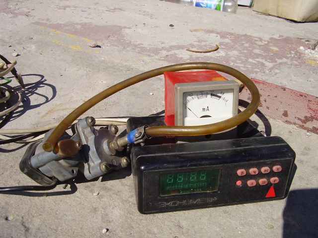

Тоже уж лет 10 пользуюсь отдельным прибором меряющим длительность импульса,расход мгновенный и средний. Что с форсунки по импульсам. Что с топливной магистрали непосредственно.(крутятся турбинки,как в водомере. Преобразуют вращение в импульсы фотодиодами.) Пришлось пристроить стрелочный прибор. Информативнее ,скорость реакции быстрее и не мельтешат цифры в глазах.
Нужный прибор для настроек и показа клиенту.
