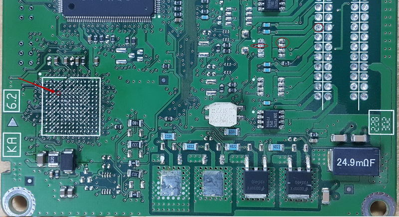

У меня большая просьба к людям кто будет ремонтировать ЭБУ DELPHI MT60 или имеет нерабочий. Прозвоните на каком выводе процессора находится управление длиной коллектора. PIN-83 на разъеме.
методика отыскания вывода:
Общая схема исполнительных элементов такая.
Вывод с процессора идет через токоограничивающий резистор на затвор ключа, выходом будет как правило сток полевика.
Например:
Если выход с 83-его пина разъема звонится на 7-ом или 8-ом пине мосфетной сборки D1, значит входом для него будет G1 (2-ой вывод).
Выводы считаются от ключа по кругу, ключом как правило является жирная точка в углу сборки, она указывает на первый пин.
Аналогично если выход с 83-его пина разъема звонится на 5-ом или 6-ом пине мосфетной сборки D2,
значит входом для него будет G2 (4-ый вывод).
Технология отыскания такая: звоним выходы сборки D1 и D2 с 83-им пином разъема, предположим это контакты 5 и 6,
значит входом для них будет G2 (4-ый вывод).
Устанавливаем щуп на 4-ый вывод и ищем резистор (возможно резисторы располагаются прямо у процессора). Как только вызвонили резистор.
Устанавливаем щуп на обратную сторону резистора и теперь уже перебираем лапы процессора.
Если вдруг не удается найти резистор, то есть вероятность что затвор сборки подключен напрямую.
Тогда пытаемся вызвонить затвор прямо на лапах процессора. Последнее маловероятно.
Вот вся информация что мне удалось найти по ЭБУ DELPHI MT60.

big-town писал(а): Если вдруг не удается найти резистор, то есть вероятность что затвор сборки подключен напрямую.
Для управления нагрузкой в микропроцессорной технике используется, как правило, цепочка: МК->биполярный транзистор -> полевик.

big-town писал(а): управление длиной коллектора
А что из себя представляет исполнительный механизм? Электромотор или электромагнит? Это я так.. для общего развития.
У нас насколько я помню, электромагнитный клапан, который управляет вакумником.
На фото явно видно мосфетную сборку.

Re: DELPHI MT60
Сообщение big-town » Пт сен 08, 2017 2:25 pm
Здесь просто распиновка процессора, понятно что это одна из OUT-ног, но какая зависит от софта.

Re: DELPHI MT60
Сообщение wofs » Пт сен 08, 2017 6:23 pm
big-town писал(а): Здесь просто распиновка процессора, понятно что это одна из OUT-ног, но какая зависит от софта.
Не, это понятно. Я дал ссылку на фразу, которую привел выше про ноги и 3В - Digital I/O ports with 3.3 capability.
Сборку то мы видим, но скорее всего с другой стороны стоят биполярники.
Я ни разу не встречал, что бы МК дергал силовой полевик.
И дело не только в уровне напряжений, которые необходимо подать для управления полевиком...

Сообщение big-town » Пт сен 08, 2017 11:04 pm
вадимк писал(а):Если завтра не забуду,то посмотрю.
Вызвонил сегодня тестером. В нижнем ряду 8-ой справа — это управление геометрией. В нижнем ряду 1-ый справа — это управление twin-ом. То есть получается номера пинов 93 и 100 соответственно. Теперь осталось узнать только с каких пинов процессора приходит управление.
Что бы было проще сориентироваться, первый пин сверху слева, общий для обоих разъемов — это или масса или +12в. По моему также сверху справа три пина.

Сообщение Георгий » Сб сен 09, 2017 9:32 am
big-town писал(а):У меня большая просьба к людям кто будет ремонтировать ЭБУ DELPHI MT60 или имеет нерабочий. Прозвоните на каком выводе процессора находится управление длиной коллектора. PIN-83 на разъеме.
Приветствую! Как-то так звонится. Без резистроров.

Сообщение wofs » Сб сен 09, 2017 12:15 pm
Ха, драйвер.

Сообщение big-town » Сб сен 09, 2017 12:29 pm
Схема что есть в интернете и представлена здесь не соответствует блоку delphi mt60 daewoo gentra!!! Наши пины это 93-управление длинной коллектора и 100-это твинпорт

Сообщение big-town » Сб сен 09, 2017 12:49 pm
wofs писал(а):
Ха, драйвер.
Мля, точно delphi 28007984

Сообщение big-town » Сб сен 09, 2017 12:50 pm
Георгий писал(а): Приветствую! Как-то так звонится. Без резистроров.
Георгий, спасибо тебе большое! Вызвони пожалуйста до кучи еще 100пин.

Сообщение wofs » Сб сен 09, 2017 12:58 pm
big-town писал(а): Мля, точно delphi 28007984
А может (коль все так сложно) собрать свою приблуду, которая будет в зависимости от оборотов дергать что нужно?

Сообщение big-town » Сб сен 09, 2017 1:06 pm
wofs писал(а): А может (коль все так сложно) собрать свою приблуду, которая будет в зависимости от оборотов дергать что нужно?
Я уже думал об этом, но не хочется делать такую х..., если можно все нормально через блок сделать.
Кому нибудь удалось найти datasheet на 28007984?
