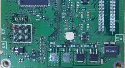

методика отыскания вывода:
Общая схема исполнительных элементов такая.
Вывод с процессора идет через токоограничивающий резистор на затвор ключа, выходом будет как правило сток полевика.
Например:
Если выход с 83-его пина разъема звонится на 7-ом или 8-ом пине мосфетной сборки D1, значит входом для него будет G1 (2-ой вывод).
Выводы считаются от ключа по кругу, ключом как правило является жирная точка в углу сборки, она указывает на первый пин.
Аналогично если выход с 83-его пина разъема звонится на 5-ом или 6-ом пине мосфетной сборки D2,
значит входом для него будет G2 (4-ый вывод).
Технология отыскания такая: звоним выходы сборки D1 и D2 с 83-им пином разъема, предположим это контакты 5 и 6,
значит входом для них будет G2 (4-ый вывод).
Устанавливаем щуп на 4-ый вывод и ищем резистор (возможно резисторы располагаются прямо у процессора). Как только вызвонили резистор.
Устанавливаем щуп на обратную сторону резистора и теперь уже перебираем лапы процессора.
Если вдруг не удается найти резистор, то есть вероятность что затвор сборки подключен напрямую.
Тогда пытаемся вызвонить затвор прямо на лапах процессора. Последнее маловероятно.
