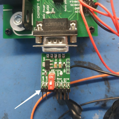

Хотел уточнить что за переключатель, и "bosch service mode"
Пролистал тему, нигде не нашёл описания, ткните если что ссылкой

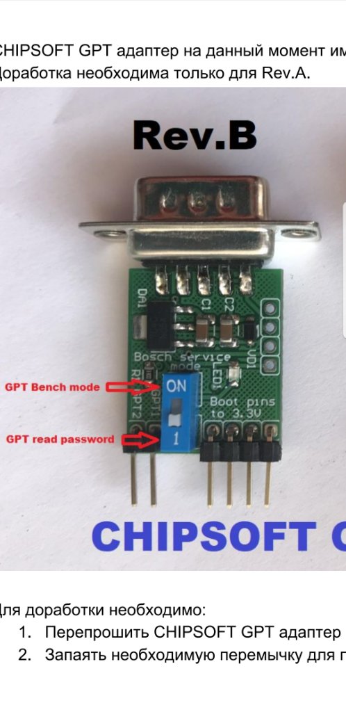

Не то просто искал. это обсуждали в теме про бенч модуль . Это переключатель для работы или в бенч ,или чтения пароля по ГПТ как ГПТ генератор.

kerygun писал(а):
Вт авг 11, 2020 1:19 pm
Пролистал тему, нигде не нашёл описания, ткните если что ссылкойIMG_20200811_131852.jpg
или чтения пароля по ГПТ как ГПТ генератор.Но опять же для модуля бенч,для модуля трикор с gpt, он не нужен правильно понимаю?

для чтения пароля по гпт в модуле трикор пойдет и без переключателя .
