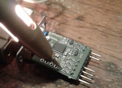

Здравствуйте. Стал обладателем GPT адаптера, собрал корпус для него, 1 и 2 контакт масса, 9 плюс. Моргает светодиод на адаптере. Осциллографом проверяю сигналы на gpt, ничего нет. 3.3 вольта есть. Подскажите пожалуйста правильно ли подключил и как проверить работоспособность без эбу? Спасибо

Адаптер подключенный к GPT пинам пять минут поморгал и потух, стал проверять стаб AMS 3,3 V замкнут, на выводах BOOT висит +12. На GPT ноль.

Или я чего то не понял, но какой адаптер вы подключали к GPT? Эти пины подключаются на пины блока :idea:

Сообщение vento702 » Ср янв 16, 2019 1:41 pm
fakk писал(а):какой адаптер вы подключали к GPT?
Который на фото.

vento702 писал(а):Адаптер подключенный к GPT пинам пять минут поморгал и потух, стал проверять стаб AMS 3,3 V замкнут, на выводах BOOT висит +12. На GPT ноль.
Как минимум стабилизатор сгорел. Я смотрю по фото, адаптер не к BreakOut box подключен. Какое напряжение Вы подавали на GPT адаптер.

Сообщение vento702 » Ср янв 16, 2019 5:07 pm
Питание +12 от БП. DB9 колодку сделал и запитал от кабеля подключения к эбу. 1,2-масса, 9 питание +12. Были заморочки с чтением пароля на 17.9.71 уаз, в блоке был тюн, пароль во флеш занулён. GPT подключал на X2 31, X2 32.
Претензий не имею, пост написал с целью сказать, что на BOOT было +12, при подключении к бутпинам в эбу, в таком случае трикор наверно мог сгореть.
