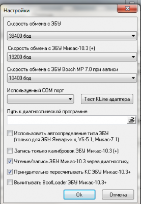

Скинули на днях прошивку написано 10.3+ тюнинг. после работы сел прошивать...немного смутило название, но все таки начал - "микас10.3-Е-2-XX хорошая". Прошивал до этого пару раз без проблем другими прошивками. после чтения своей прошивки, загорелся чек и не гас но ошибок в лоадере небыло. все успешно записалось. потом перешол в режим диагностики успешно. но чек так и остался гореть и топливный насос не запустился. замкнул реле под капотом (если вдруг пропало питание) результата 0. пробовал клемы акб скидывать - 0. Также проверил все предохранители - все целое. проверил напряжения на колодке ЭБУ - на 12, 13, 44, 70 контактах есть 12В. на 63 забыл проверить, они вроде как с 44 в паралель или нет?
галочка Принудительно пересчитывать КС ЭБУ Микас-10.3" стоит. с ней и шился всегда. скорость тоже менял в первую очередь. на всех пробовал) похоже на то что он из режиа програмирования не вышел. странно что чек горит... записывал прошивку целиком.
сейчас после перехода в реж. диагностики (переходит успешно), и последуюшим нажатии кнопки считать флеш - лоадер типа начинает думать (зависает) снизу пишет - устанавливаем связь с ЭБУ. приходиться жать отмена. у меня такое было когда с релюхи напряжение не шло. но чек не горел.
http://file.sampo.ru/krdv6v/ - иденты микаса
короче имеем - при включении зажигании - загораеться чек и не гаснит, насос топливный не включаеться. На связь програмой диагностики не выходит. Лоадером типа успешно переводит ЭБУ в режим диагностики, но насос не включаеться. Если попробовать считать флеш - зависает. приходиться жать отбой. прошивка точно микас10.3+ вот она кста.
настройки при которых шился
