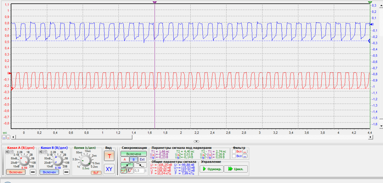

Получил от дилера адаптер. Сигнал генерирует, но уровень на обоих GPT относительно массы 0.22 в . На входе транзисторов 1.65 в. Поменял их на новые, ничего не изменилось. На другом форуме читал метод проверки адаптера. На каждом GPT половинка 3.3 в., т.е 1,65в. должна быть, относительно массы . В чём причина ?

Там "открытый коллектор". Если подтянуть через резистор (например 1кОм) на 3.3в или 12в, то сигнал проявится во всей красе.

Спасибо за быстрый ответ ! Получается +3.3 в через резистор вместо "массы" GPT ? Значит 0.23в это нормальный сигнал и ЭБУ его примет . Переключателем "сервис Бош" частота меняется, там все нормалек .От Кесса коробчонку леплю, вот хочу все внутрь уместить .

Транзистор на массу будет садить заданный уровень. В данном случае уровень сигнала будет равен напряжению подтяжки. В ЭБУ своя подтяжка входа .

Понял. Спасибо, добрый человек, Вадимк !!!
