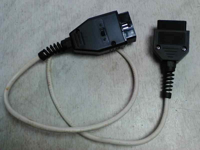

Себе переходник сделал с переключателем CAN шин и к-line
:D
