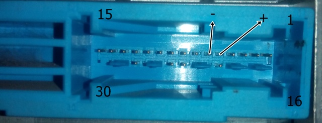

Приветствую всех!Попался блок BOSCH SGM410 SDM 9024354 0285010232 с крешем,в нутри мотя MC68HC12B32.Креш потёр.
Вопрос,как вывести на диагностику блок на столе?Нужна электросхема подключения блока.Машины рядом нет,вызвонить не могу.Гугл по этому блоку схем не даёт,с сименса не подходит.Когда блок был на машине с крешем,бегло поробовал на диагностику не вышел ни ланчем ни шевэксплорером. Хочу достучаться до него на столе ,редкосный блочёк у многих с ним проблема.

фото разъема покажи. ток нормальное чтоб нарисовать если че.

Сообщение sabon » Вт мар 05, 2019 12:37 pm
Пардон не то прикрепил,ща до компа доберусь и выложу.

16, 46 - питание.
1, 31 - масса.
8 - дата

Сообщение sabon » Вт мар 05, 2019 8:07 pm
Не подходит.Вот какой он .Нашол по плате, дальше тупик.

Сообщение sabon » Ср мар 06, 2019 2:38 pm
Отвечу сам себе) 5+,6-,9Data.Лампу потушил,но на диагностику не вытащил.Ни ланчем как GM и как Daewo,ни шевэксплорером,ни сканматиком,ни каскаде перебирая разные модели(((Ох и китайцы!

sabon писал(а):Не подходит.
Протупил я - абс расписАл.

еще одна попытка
1-4 Not Used
5 Iginition 1 Voltage
6 Ground
7 Air Bag Indicator Control
8 Passenger Air Bag Manual Lockout Switch(SX/SE)
9 SIR Serial Data
10 Steering Wheel Module - High Control
11 Steering Wheel Module - Low Control
12 Instrument Panel
13 I/P Module - High Control
14 I/P Module - Low Control
15 Ground
16-19 Not Used
20 Seat Belt Switch Low Reference
21-23 Not Used
24 Clock (PAB OFF)
25-26 Not Used
27 Instrument Panel Fuse (SBR CHIME)
28-30 Not Used
5 - питание, 6 - масса, 15 думаю, можно не брать во внимание - масса для вкл/выкл пассажира, 9 - дата.

Сообщение sabon » Ср мар 06, 2019 8:31 pm
Да оно! Спасибо!Но диагностика не удалась даже на авто,возможно кто то уже в неё чёт тыкал,поджарили порт.Но задача выполнена креш потёр,лампа потухла,чел уехал с довольным фейсом))).Всем спасибо!
