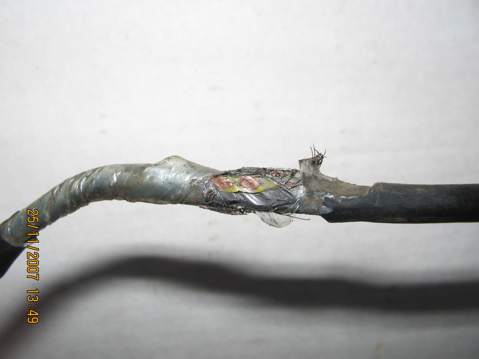

всем кто читает привет . ситуация такая при вкл . зажигания не качает бензонасос а при прокручевании нет искры . смотрел лаунчем ошибок нет. бмв 525 1990 г.в. двигатель м 50 BOCSH 0 261 200 405 проверял датчик колен валла тестером нет никаких признаков жизни .\ так как неимею осцилрографа .ещо не заработал \ знаю что на ВАЗах датчик коленвала тестером можна проверять но и ситуации бывают разние январь не может качать бензонасос а бош может качать кагда он неисправен. если кто может подсказать можно ли тестером прозвонить датчик коленвала и какое он должен иметь сопротивление \ датчик на 3 вивода\ помню на вектре 2.0 онс такое было но датчик показивал сопротивление\ дело было в бензонасосе\

Для начала убедись, что проверяешь именно датчик КВ , а не распредвала. Если он все-таки не звонится, попробуй подключить с Волги и помахать перед ним отверткой, должны впрыскивать форсунки и вкл насос. Если этого не происходит, значит проблема в другом.

ВОВАН привет. подскажи пожалуста где взять эту АВТОДАТУ. мерял сопротевления датчика фази 880 Ом сам ДПКВ розковерял.сверлил .резал "болгаркой" так чтобы не отломать ухо крепления .клиенту позвонил сказал что нужно ДПКВ .
\ а кроме того проводка очень плохая на этой машине та что касаетса инжектора . паяная .перегнутые провода. (стоит сигналка алигатор Д-830 счетаю что неплохая .реле которое блокировало питание ЭБУ почемуто не работает отсуствовало питания ЕБУ. пока я эту сигналку отключил а время то идет) и один нюанс я такова ещо НЕ ВИДЕЛ стои в багажном отделении усилитель на музику плюс сафбуфер питаетса все это от бензонасоса когда заведено авто. я имею ввиду плюс.минус +12 вольт \\ конешно я это все вырубил \\ а самое главное что инфррмации мало по этим иномаркам у нас в городе.

Да можно тестером проверить на обрыв т к датчик электромагнитный Сопротивление обмотки между выводами 1-2 порядка 600-800 Ом На третий вывод просто выведена оплетка экрана.Кому интересно больше узнать о проверке этого датчика загляните в прикрепленный файл.
