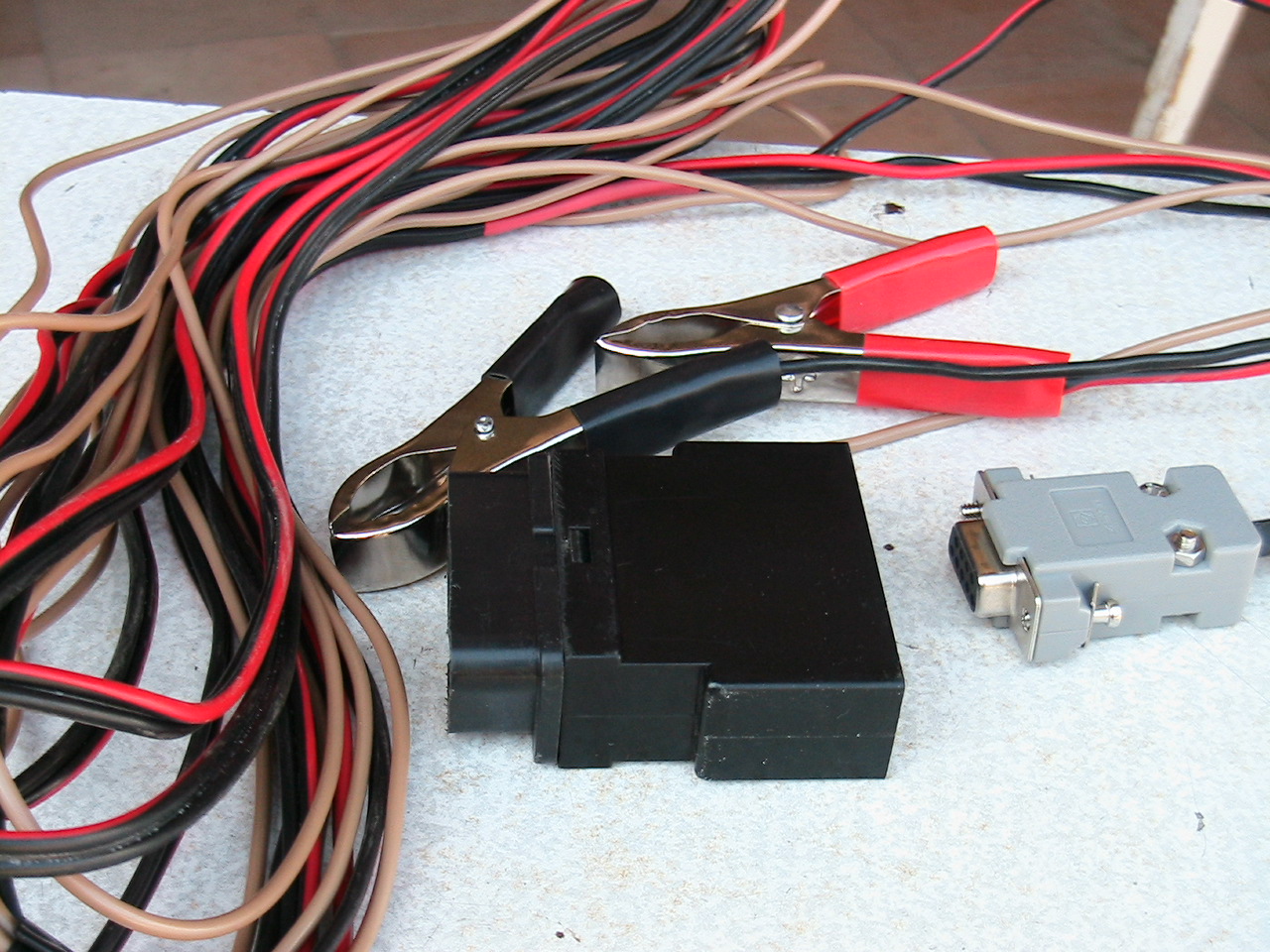

Сообщение Evgenij » Вт окт 30, 2007 10:21 am
RDA писал(а):Что то не понял. Как с одной ОБД а с другой...??? Можешь хотя бы нарисовать? Как он выглядит?
Есть у меня такой . Сфоткаю покажу сегодня.
что не очень удобный - это точно. Но других я пока у нас невстречал. Я работаю таким , приловчился уже.
Evgenij
Сообщения: 187
Зарегистрирован: Чт фев 23, 2006 12:14 pm
Откуда: Харьковская обл.
Сообщение Evgenij » Вт окт 30, 2007 11:55 am
Вот фото. Только он идет без проводов.

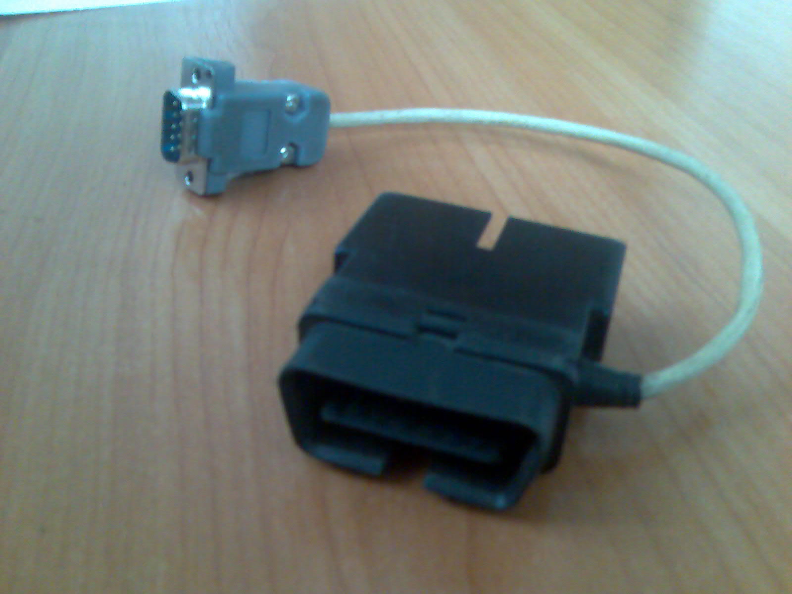

Сообщение vldp » Вт окт 30, 2007 5:02 pm
У меня такой же. И ногда пользуюсь...
С ВАЗами неудобств не заметил.

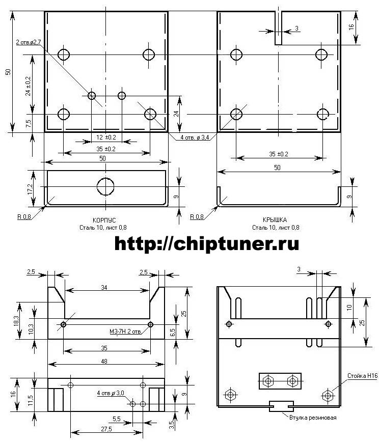

Сообщение мотя » Вт окт 30, 2007 7:06 pm
держи

vldp писал(а):У меня такой же. И ногда пользуюсь...
Неудобно именно с ВАЗ 2110 с разьемом ОБД. Получается провода выходящие с разьема упираются в торпеду сбоку возле колодки диагностики.
romik
Сообщения: 822
Откуда: Запорожье
Сообщение romik » Вт окт 30, 2007 11:17 pm
Это ты или тот, кто паял кабель, неправильно его собрали. Переверни колодку ОБД в корпусе разъёма, чтобы провода выходили на другую сторону.
