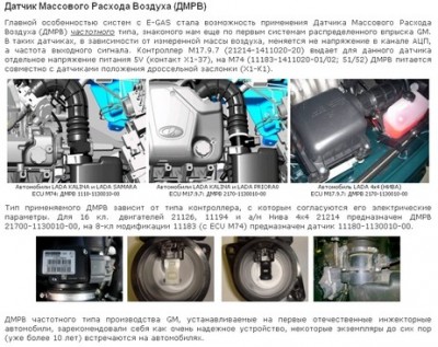

Смотрели конечно этот датчик,правда не вольтаж ацп,а расход воздуха в час на холостых и на 3000 тыс,для блока М17.9.7 тут норма: 13 и 36 ,но прийдя с работы сел разбираться с даными при езде и тут ввело в сомнение показатели расхода воздуха в нагруске
fakk
Сообщения: 829
Откуда: Украина, Хмельницкий
Сообщение fakk » Чт май 26, 2016 11:48 pm
Да тут какой то частотный датчик стоит. В старых системах тоже начинал с него. Опыта по этим нету, так как и машин таких народ покупает единицы. Но АЦП тут уже не поможет.
