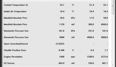

Коллеги, прошу совета...
Имею в работе данное ведро. Проблема с хх проявляется более явно на холодную. Зависают обороты до 1500-2000об мин...
Много чего перепробовал, прежде всего дпдз продублировал массу и подкинул другой датчик. Прозвонил проводку на предмет питания эбу и проводов с РХХ.
РХХ так же подкинул другой.
Эбу подкинул другой.
ДАД подкинул другой.
Заглушил егр и проверил подсос воздуха дымогенератором.
Проверил шкив коленвала на предмет проворачивания- все ок!
Когда авто хорошо прогрето то наступает иногда момент когда работа на хх вполне нормальная. Разряжение норма -около 40.
Я понимаю что так не бывает, но однако есть!
В момент когда зависают обороты большой уоз-около 20, но это скорее не причина а следствие.
Если отключить РХХ и подключить его к управляющему девайсу, то выставив нужные шаги регулятора обороты более менее устаканиваются и уоз тоже....
Но РХХ и ЭБУ подкидывал другие и на подмене тоже самое.
Куда копать коллеги!?

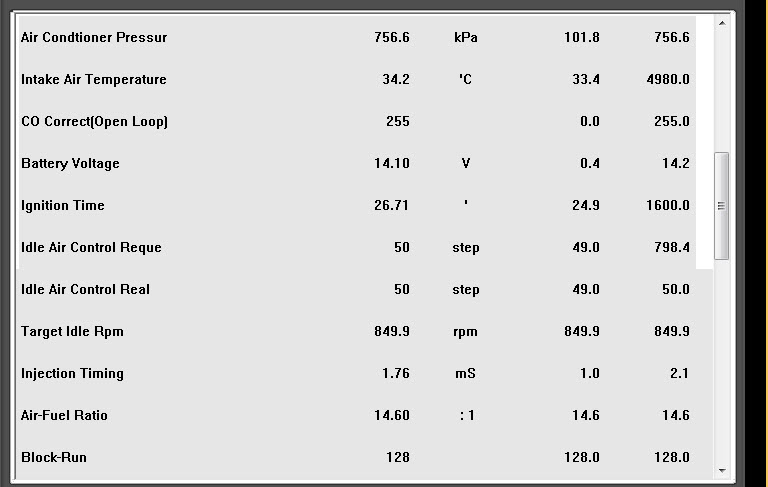

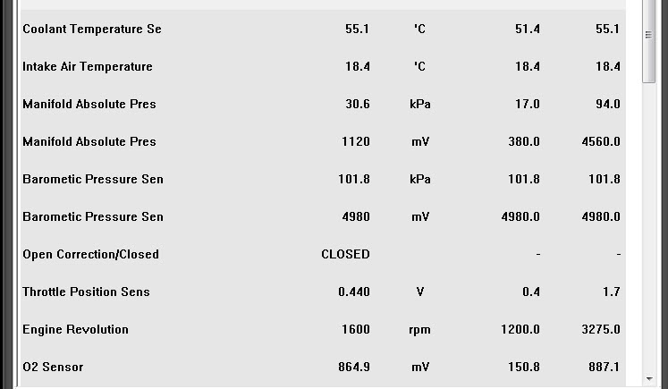

Прилагаю скрины в момент расколбаса оборотов..

Роман Г писал(а):Прилагаю скрины в момент расколбаса оборотов..
Скрины как бы ниочём.
