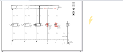

Немного описание по этой системе

Схемка

Сообщение Opel Tech2 » Пт июн 27, 2014 3:02 pm
Почему всё же пишет ошибку если клапан на прозвонку целый?
Условия установки кода неисправности
Модуль ECM обнаруживает ситуацию, при которой состояние формирователя по команде и фактическое состояние схемы управления не совпадают в течение периода дольше 5 секунд.
Соответственно если к примеру забит канал масляный или что то ещё мешает прохождению масла может появиться такая ошибка.
