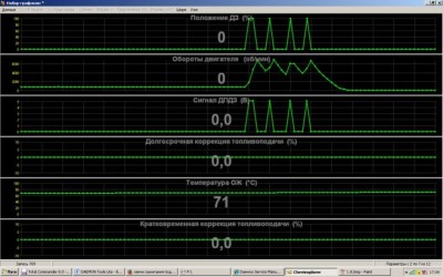

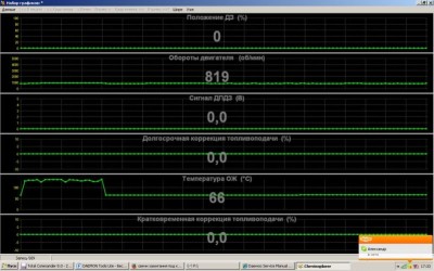

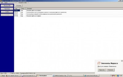

Прошу подсказать куда еще копать. У авто при резком нажатии на педаль газа сильный черный дым, на ХХ норма дымности нету. По проверке:
компрессия 14 по всем цилиндрам.
Давления топлива 3,8-4,1
Импульс впрыска 2,3
Давление во впускном колл. 35кПа при нажатии на педаль газа увел до 101кПа.
Свечи закапченные черные.
По ошибкам в эбу - нету.
По параметрам - скрины на хх и при резком нажатии на педаль газа. Прошивка Е0, 1.8AT-XALY_MOD3_P83. Температурный датчик показания в норме, метки на месте. Из того, что смущает - очень характерный шум в электромагнитом клапане регулировки впускного коллектора, при отсоединении от него разъема шум пропадает.
Вопрос- можно ли однозначно сказать, что проблема в нем?

А что за скачки температуры на третьем скрине,может дтож врет.
avtoteh_dnepr
Сообщения: 879
Откуда: UA,Dnipro
Сообщение avtoteh_dnepr » Вт дек 24, 2013 7:10 pm
poznaika писал(а):А что за скачки температуры на третьем скрине,может дтож врет.
Это ДтОЖ провода подсоединяли. Датчик в норме.

А что скажите по поводу АЦП ДПДЗ?
Сообщения: 3198
Сообщение Иоанн » Ср дек 25, 2013 6:53 am
ДПДЗ на черный дым не повлияет. Да и по АЦП плавно, зигзагов не заметил. Причинами появления черного дыма (богатой смеси) в вашем случае могут быть, к примеру, неправильные фазы ГРМ, текущие форсунки, открытый клапан ЕГР (при плавном наборе оборотов может разрежение уменьшаться), повышенное давление топлива. Хотя последнее пока под вопросом. Если на рампе нет РДТ, значит он в ЭБН и давление топлива у вас в норме.

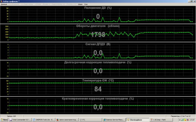

При таких признаках первым делом смотрим:
Краткосрочная коррекция подачи топлива Банк 1
Долгосрочная коррекция подачи топлива Банк 1
Датчик абсолютного давления (MAP)
И уже давно не MOD3 а MOD12.
avtoteh_dnepr
Сообщения: 879
Откуда: UA,Dnipro
Сообщение avtoteh_dnepr » Ср дек 25, 2013 2:34 pm
мотя писал(а):При таких признаках первым делом смотрим:
По коррекции подачи топлива скрин 1,82 и 1,83 - все в норме. ДАД показатели в пределах нормы. А касательно какой MOD думаю роли не играет.
