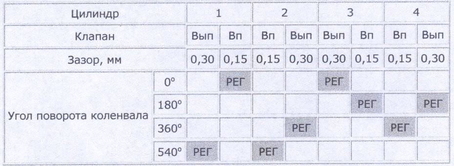

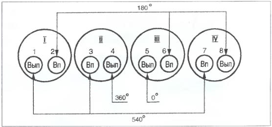

Смотря кто как регулирует :по 2 клапана на 180*КВ или 1-3-1-3 на 180*КВ.
Соответственно и разное разряжение будет, т.к в 1-м варианте клапана будут поджаты.

Если отрегулировать 1-3-1-3, а потом проверить 2-2-2-2, то впускные будут поджаты. Т.Е. фаза клапана ещё не завершена - вроде так.
Или поправьте!?
сенс 1.3.jpg (20.31 КБ) 6714 просмотров
