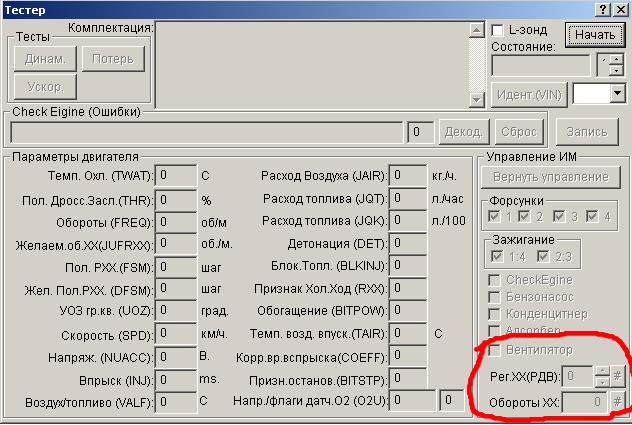

Доброго дня форумчане. Изложу свою проблему, которую сделал сам. У меня Daewoo Sens 1.3i блок ЭБУ Микас 10.3. Проблема в чем, все работало отлично, но по своей глупости полез в ЭБУ через программу MyTester. В окошке настройки поставил в параметре "Обороты ХХ" - 900. Обороты скакнули до 3500, я заглушил... Потом завел обороты высокие.. Хотел исправить - не получилось.. Вообщем еще в параметре "Рег.ХХ(РДВ) - поставил 35, а в "Обороты ХХ" - поставил 40. Двигатель работает нормально, но обороты 1020, до этого были 870 - 900.. Помогите разобраться, какие цифры туда вписать..!

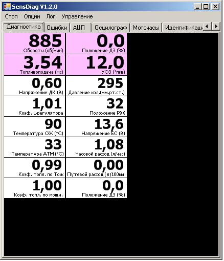

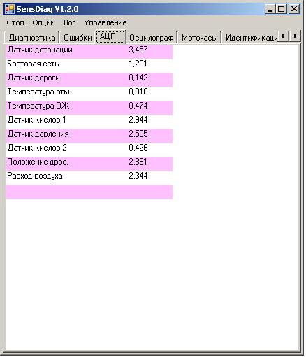

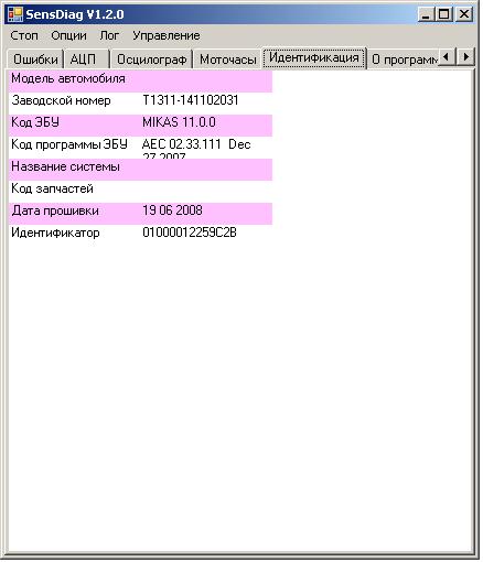

Спасибо ВСЕМ! Исправил! Использовал программу SensDiag... Установил "База.Впрыск ХХ (Gxx)" - 50, "База.Впрыск (GO)" - 155. Обороты не плавают, стабильные, рывков нет и т.д. Сам паспорт ЭБУ:
Заводской номер - Т1311-141102031
Код ЭБУ - Mikas 11.0.0
Код программы ЭБУ - AEC 02.33.111 Dec 27.2007
Дата прошивки - 19.06.2008
Идентификатор - 01000012259C2B
Вот скрины с моего блока:
