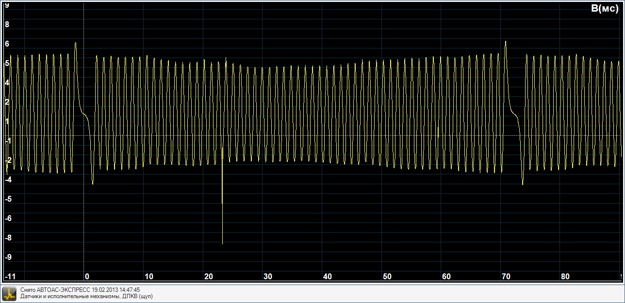

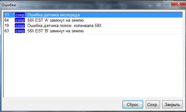

Привет всем! проблема такова что машина развивает обороты только до 5800т. дальше начинает просто мычать. выдавало ошибки 58х и 59х. сейчас бывает только 58х после небольшого пробега. после замены ПО ошибка не надолго уходит, машина работает нормально. Потом все возврашается обратно. Подскажите в какую сторону копать. Проверенно: метки на месте, давление в топливной рампе 2.6 при перегазовке 3, при сбросе давления1.5, кулачки не стерты,компрессия во все цилинрах в норме
блок старого образца itms-6f
Датч и ИМ (ДПКВ), 19-02-2013 @ 14-47-45.jpg (314.17 КБ) 7919 просмотров

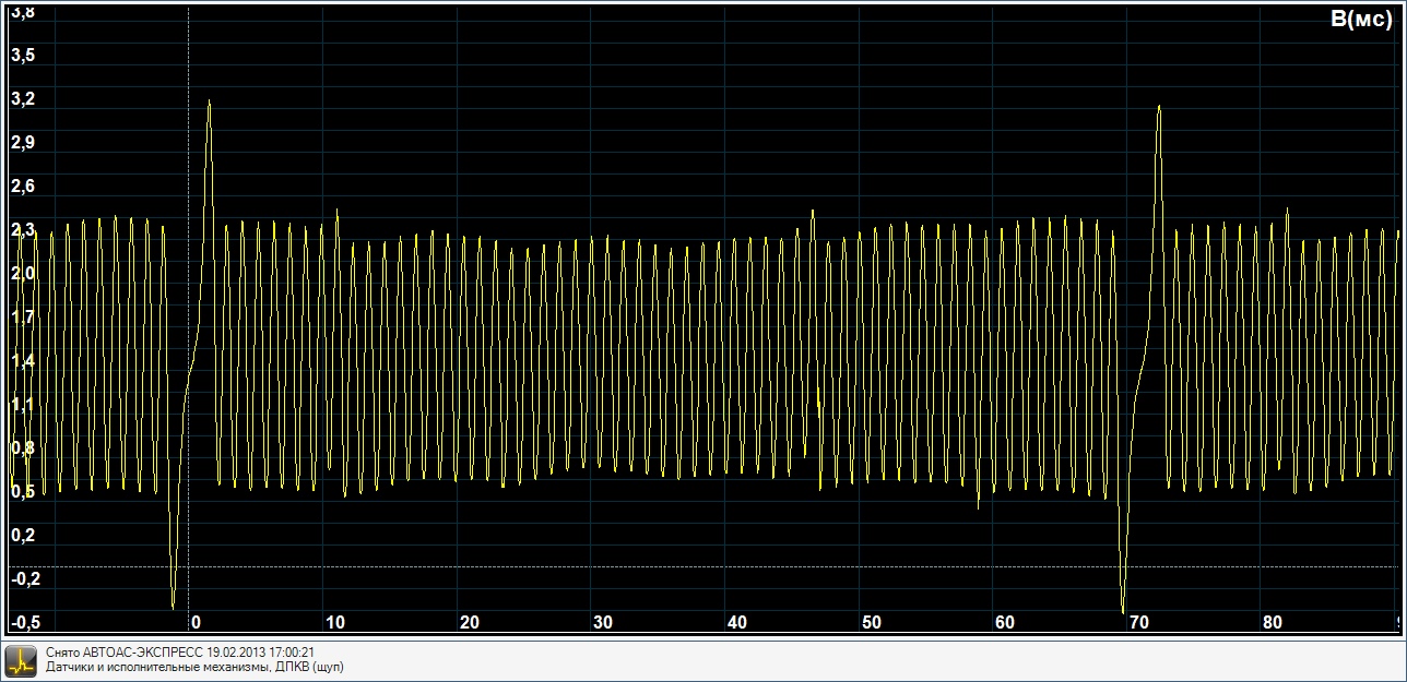

подложил щайбу и вот что увидел
Датч и ИМ (ДПКВ), 19-02-2013 @ 17-00-21.jpg (328.55 КБ) 7925 просмотров

Чаще всего влага в проводке идущей к ДПКВ.
Ещё может быть проблема в задающем диске,
что бывает реже.

Aleks74 писал(а):подложил щайбу и вот что увидел
а полярность сигнала ДПКВ изменилась после подложенной шайбы или по-другому подключился?Когда-то за неимением ДПКВ ланос подставлял газелевский,только прокладками подгонял зазор

Сообщение Aleks74 » Вт фев 19, 2013 6:08 pm
пины переставил по другому, когда мне объяснили что так как было не правильно
шкив снял, докопаться не к чему

Замена разъема ДПКВ ничего не даст. Просто, некачественный экранированный кабель применен производителем. Замените его и будет Вам счастье :D .

Сообщение _val_ » Вт фев 19, 2013 10:40 pm
Там на последнем фото явно повторяется трабл. Жаль видимый диапазон маловат

Сообщение Aleks74 » Вт фев 19, 2013 11:06 pm
этот трабл идет по всей осцилограмме, 9 и 39 зуб

Сообщение grig » Вт фев 19, 2013 11:11 pm
_val_ писал(а):Там на последнем фото явно повторяется трабл. Жаль видимый диапазон маловат
Это похоже помеха от зажигания. Через равные промежутки следует...
Какой год выпуска авто и какой софт ?

Сообщение grig » Вт фев 19, 2013 11:14 pm
По поводу 58х - надо МЗ проверить.

Сообщение Aleks74 » Ср фев 20, 2013 9:42 am
машина 2006 года, высоковольтная часть полностью заменена
