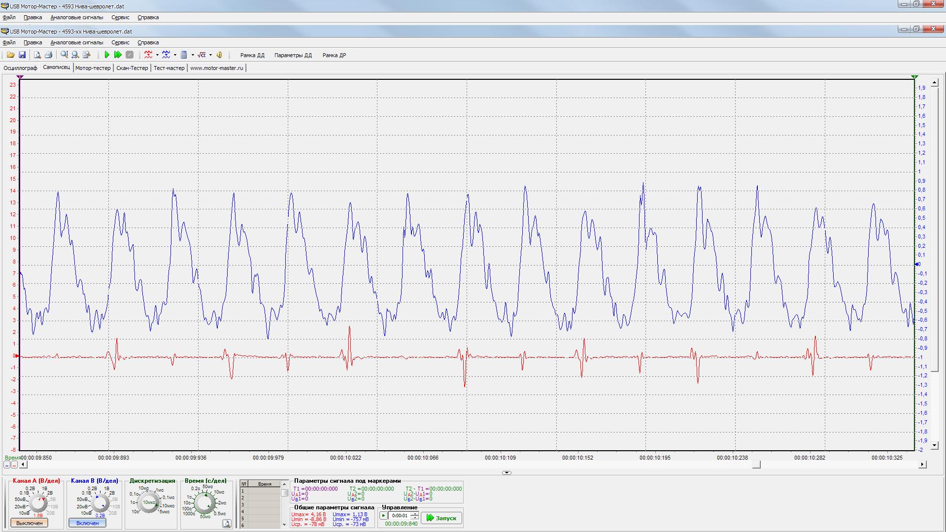

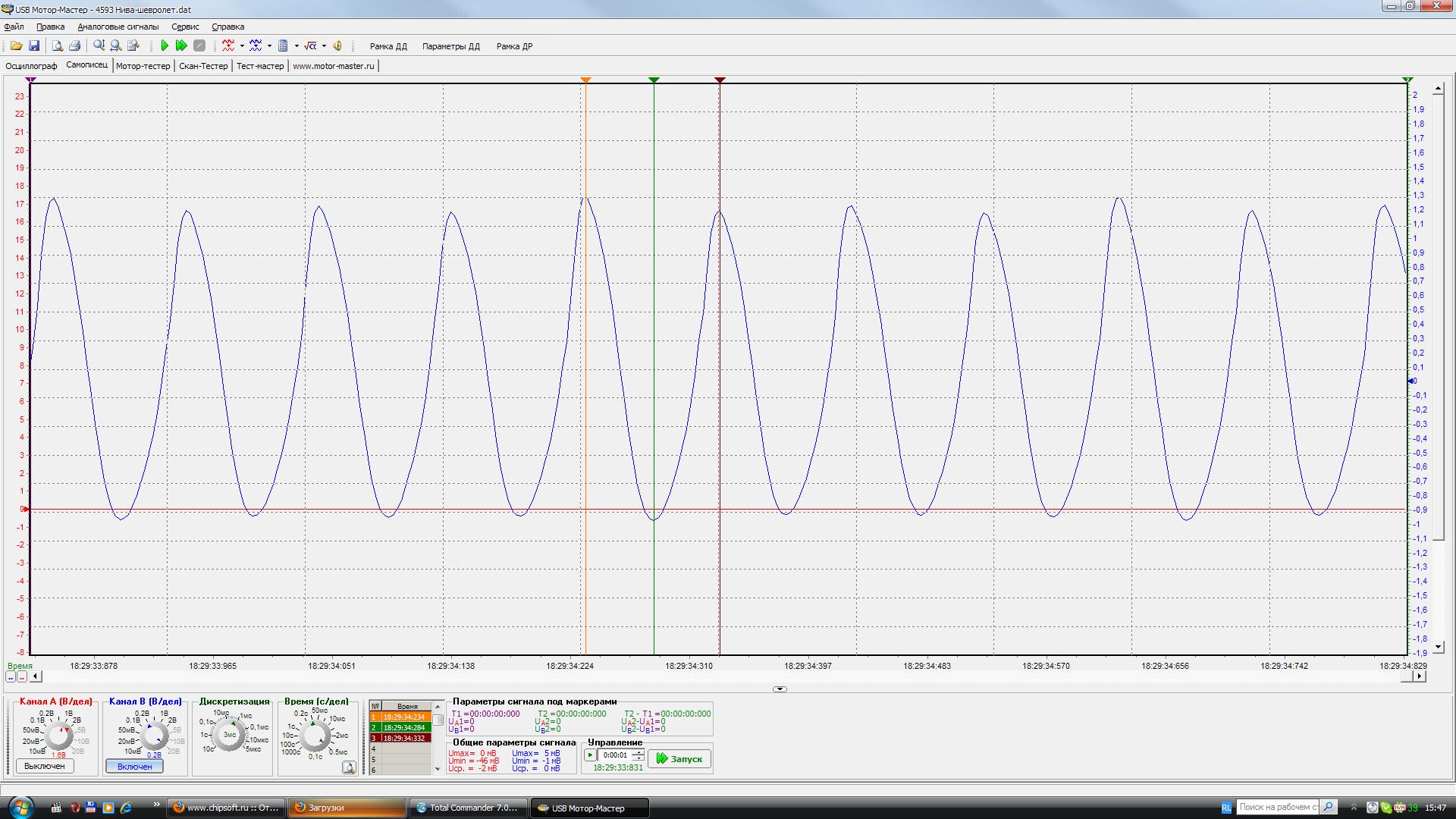

могу показать пока только такое , согласен что не информативная осцилка но что есть .
