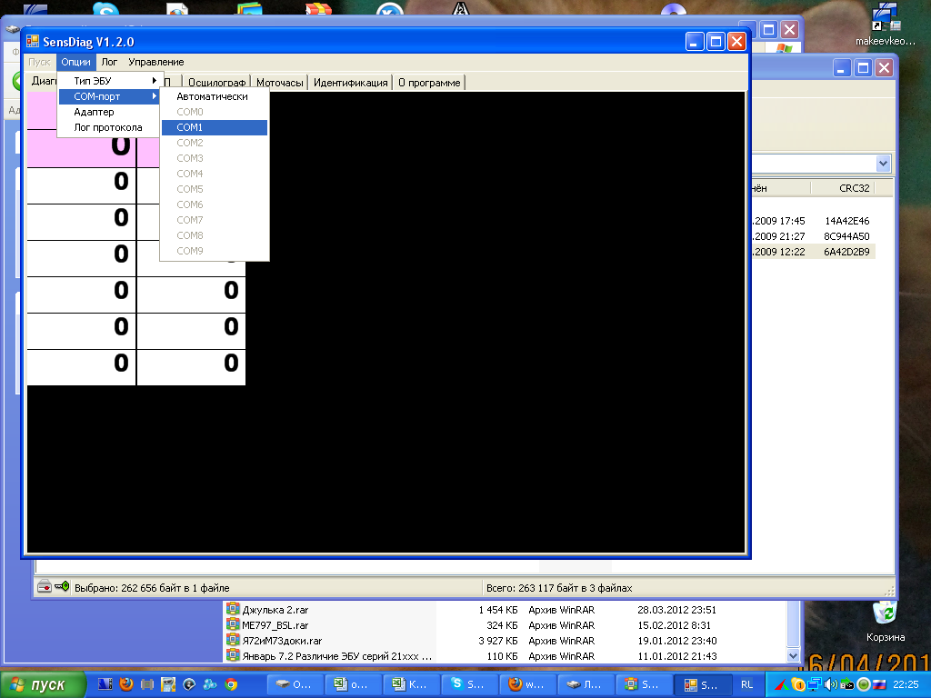

Попробуй сенс диагностику

pioner писал(а):Попробуй сенс диагностику
К стати да, она пробивает такие случаи с проблеными адаптерами. Но на 1,5 Ланосе там параметры никакие.

В вашем случае можно так сделать:
Сначала запускаешь Сенсдиагностику чтоб пробить адаптер.
Потом сразу Daewwo Research. и все заработает.
Или сменить резистор, и Рубашкину привет отослать.
