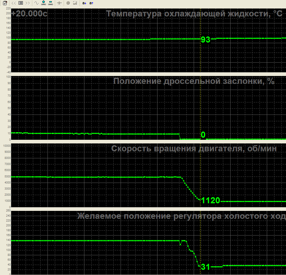

6). А вот на логе Сканматика, при сбросе газа, РХХ что-то очень быстро оказался на 31 шаге. (Что, вроде как, уж чересчур мало).

Сообщение Теркин » Пт дек 23, 2011 6:55 am
А вот, как то быстро, РХХ прикрылся при сбросе газа...
Сброс газа но как РХХ.png (20.54 КБ) 8505 просмотров

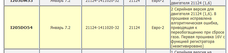

Вчера скачал прошивку Д054 и пытался анализировать. Интересно, что в комментарии к прошивке сказано, что: "...исправлена алгоритмическая ошибка, приводящая к переобогащению при сбросе газа..." Уж не слишком ли они перестарались, когда исправляли...
Прошивка Д054.png (7.36 КБ) 8642 просмотра
