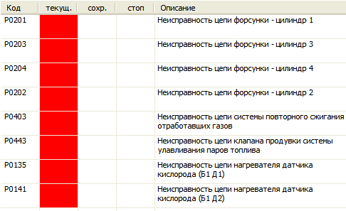

Притащили вчера на шнурке, не заводится. Ктс не подключился (последнее время немного глючит), а сканматик по обд выдал неисправность цепи всех форсунок, обеих нагревателей дк, клапана егр и клапана системы улавливания паров топлива. Ошибки стер, машина завелась, через 3-4 секунды заглохла и снова не заводится. Опять теже ошибки, потреш - заводится, но они сразу появляются и машина глохнет.

Сегодня проверил питание блока, внорме и масса и плюсы, просадок в момент остановки двигателя нет. Проверял осцилом на 15 и 30 клемах и на модуле зажигания. Пропадает управление форсунками и зажиганием одновременно. Отключал датчики и ИМ по одному и скопом изменений нет, повторяются теже ошибки.
P.S. Блок МЕ 7.6

Завтра посмотрю.Все ошибки по обрыву ИМ, поэтому как-то на дпкв и не думал.
