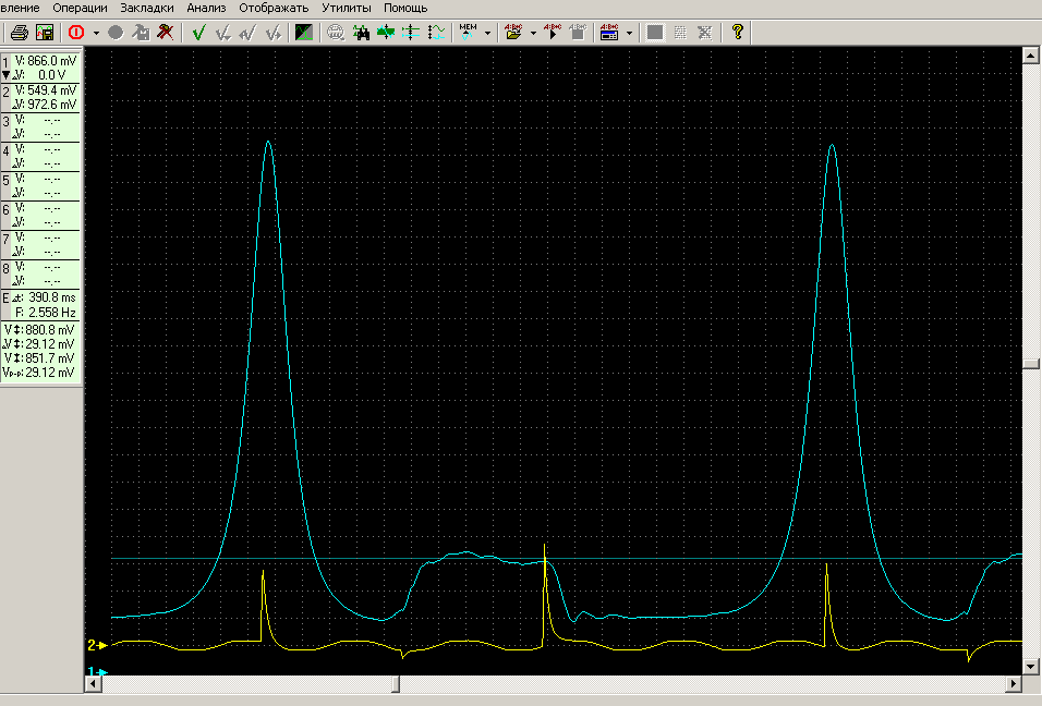

Мужики, гляньте опытным глазом. Вольво 460 94 года, двигатель B20F 2.0 Vin XLBLC325ESC617869. Приехал уже вечером под занавес. Со слов хозяина оборвался ремень грм, загнуло клапана, голову снимали, все сделали, ремень поставили. Метки выставили. Еще снимали задающий диск, меняли венец. Вобщим мотористы "свою" работу сделали. Авто привезли на эвакуаторе(акпп) Двигатель при заводке пытается завестись, при этом жутко троит. После отпускания ключа глохнет. Первое что сделал это воткнул датчик давления в 1-вый цилиндр и сигнал ДПКВ. ВМТ приходится на 15-ый зуб. Нашел тут один мануал но там про "зубы" ничего нет. Снимки правда не очень, много шумов.
Вот еще пара осцилок. Вчера не обратил внимание, а сеня гляжу а тут вон чего. Горбы лишние. Похоже грм не на месте, тока вот не соображу куда, вперед или назад. Да и вообще ГРМ ли это.
От каждого цилиндра по горбу.
А вторая - выкрутил свечу из одного цилиндра и один горб пропал. Прокладку между головой забыли что ли поставить.
ДД + ДПКВ
ДД+ Искра 1 ц От каждого цилиндра по лишнему горбу.
ДД + ДПКВ выкрутил свечу из одного цилиндра и один горб пропал.

Последние новости. Вопрос с горбами снимается. Лишние горбы появлялись из-за наводок. Заземление одного датчика оказалось на двигателе, а другого на массе кузова.
Снял новую осцилку. Датчик давления в 1 цилиндр + Вакуумный датчик на впуске.

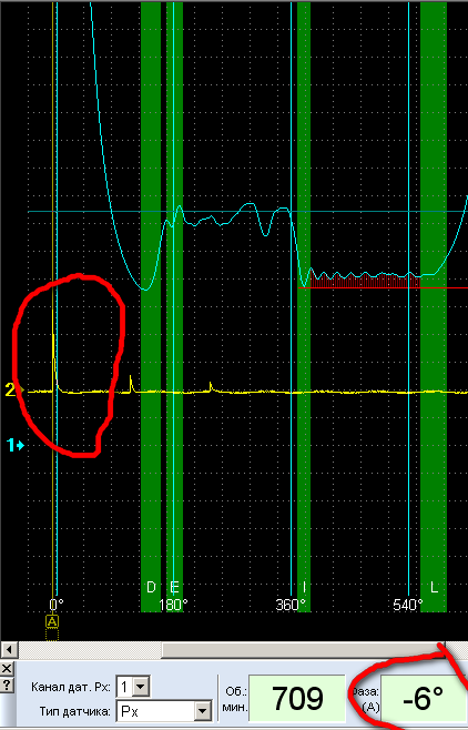

Интересная осцилка с ДД.Что за осцилограф.Нормально выглядит так с искрой , уоз реальный можно смотреть.

Мужики, лучшего пока снять не могу. ДД самодельный угольный. Смотрю Пауэрграфом.

Сообщение pioner » Чт окт 27, 2011 6:12 pm
Добавь к сигналу ДД искру с того же цилиндра.Можно будет определить где она.

Сообщение AntonR » Чт окт 27, 2011 9:43 pm
Спасибо pioner!
Сравнил с эталоном. у меня так же. совпадает. Чета уже сижу чешу репу. Если искра на своем месте значит задающий диск стоит правильно. ДТОЖ, ДПДЗ норма. Смущает что после прокрутки стартером выкручиваю свечу, а она сухая. Плеснул на впуск бензину, но все равно не заводится, компрессия 11 кг везде.
