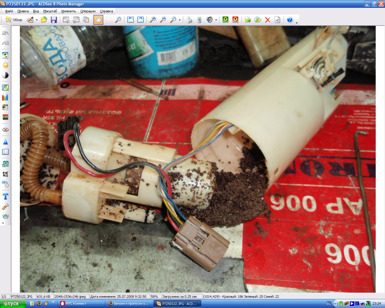

malagar извините, а что это было на фотографии?
malagar
Сообщения: 842
Откуда: Донецкая обл
Сообщение malagar » Чт апр 14, 2011 12:10 pm
fakk писал(а):malagar извините, а что это было на фотографии?
Извинять то за что ? :wink:
Такое бывает в наших бензобаках ....
+38050 595 64 29
