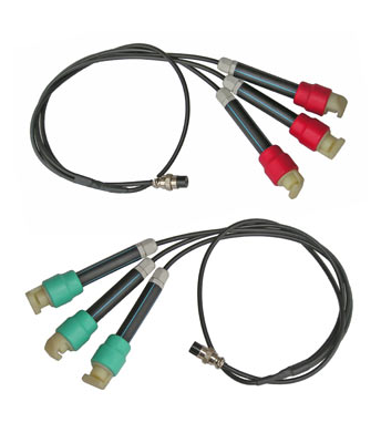

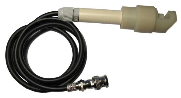

Вот это и есть датчик от Постолографа из моего поста выше. Внутри нет никаких конденсаторов. Ниже "родные" датчики.

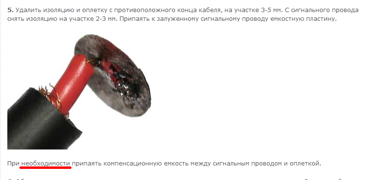

В ссылке как раз приводится информация о том, что нужно ставить конденсатор. А почему Вы говорите, что не надо??
andr9621
Сообщения: 150
Зарегистрирован: Пн апр 07, 2008 9:42 pm
Сообщение andr9621 » Сб янв 08, 2011 10:37 pm
denk писал(а):В ссылке как раз приводится информация о том, что нужно ставить конденсатор. А почему Вы говорите, что не надо??
Вот как говорится в ссылке.

А необходимость в конденсаторе заключается в том, получился ли нормальный сигнал?

denk писал(а):А необходимость в конденсаторе заключается в том, получился ли нормальный сигнал?
Точно так.
