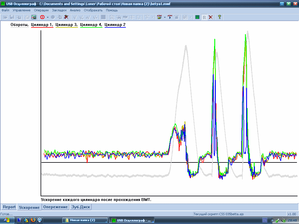

Сообщение pioner » Сб июн 12, 2010 5:50 am
С помощью БК и подменных деталей -это игра в наперстки.Едь на диагностику.Вот 2112 с хреновой катушкой.Глюк в момент обогащения смеси а на хх нормально.
