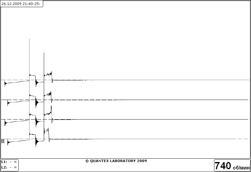

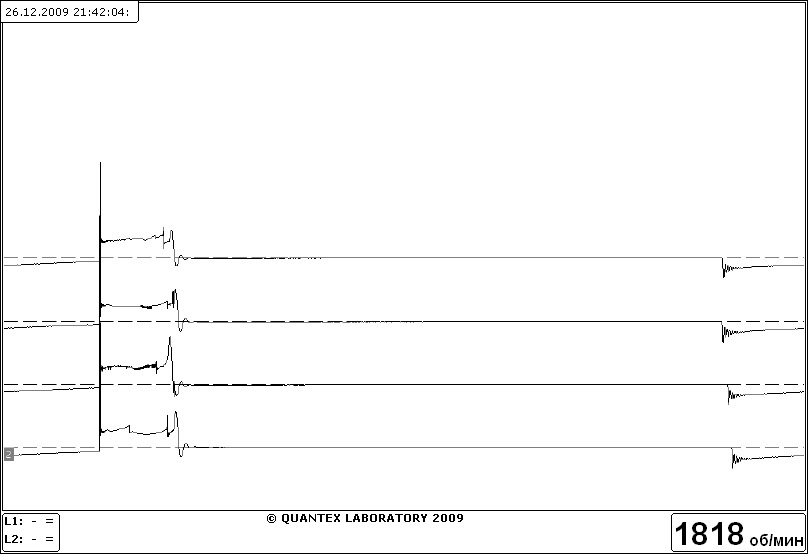

Уважаемые коллеги! Помогите разобраться с геморройным фордом-фокусом(2л 16кл 2003г.в). На холостых не хочет работать- колбасит сильно и затем глохнет. Когда разгозовываю- набирает обороты нормально. Свечи новые,форсы помыты. Осцилограмма по датчику давления позволяет сделать вывод о правильности установки ремня ГРМ. Снял осцилки вторички и немного задумался! Может кто поможет сделать правильный вывод!? На ХХ вообще ничего не понимаю!
вторичка
