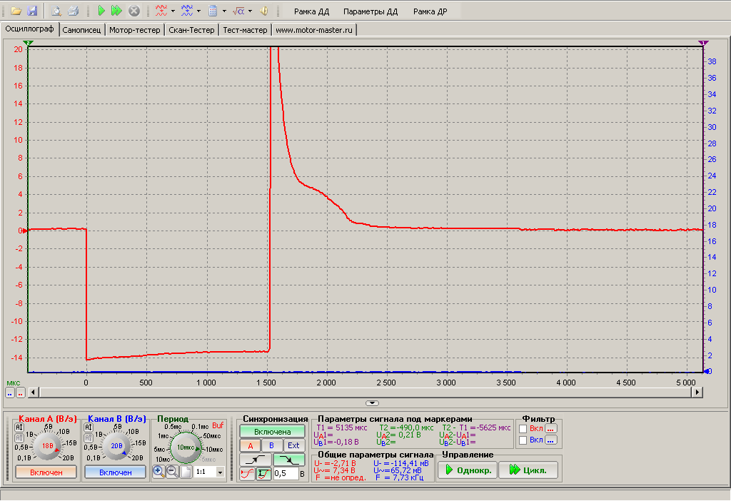

Импульс на форсунках большой. На прогретом Ланосе1.5 на ХХ 1.75-1,85мс- не более.Вот и СО прёт у тебя.Смотри осцилограму,внизу шкала в милисек.
1.5 ланос норма-орсы-2 png-png.png (36.99 КБ) 7021 просмотр
Всё выше изложеное - это всего лишь моё мнение.

Юра писал(а):Импульс на форсунках большой. На прогретом Ланосе1.5 на ХХ 1.75-1,85мс- не более.Вот и СО прёт у тебя.Смотри осцилограму,внизу шкала в милисек.
Так что тогда этот импульс делает таким большим. По параметрам дроссель закрыт, давление в коллекторе 35 КПа. Не понятно. По логу сканматика вроде все в норме.
Юра, на 1,6 стоят другие форсы, статика примерно как у жигулёвских,и там длительность действительно около 2,3+-0,1.

Но ты ж специалист. При нормальном СО при прогретом ДВС на Ланосе любом не более 2мс импульс.После чистки форсунок 1.57-1.67мс.
Никогда толстые форсы не ставились на Ланосовский 1.5 литра ДВС. (с 1997года обслуживаю Ланосы )На Нексии ставятся.но каталожный номер другой с меньшей пропускной способностью.
