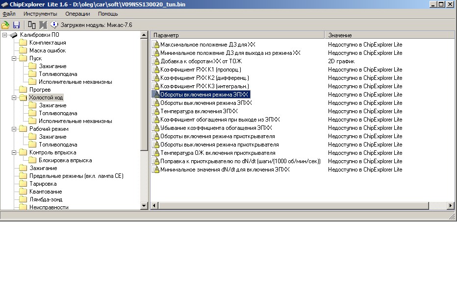

Сообщение bolegka » Пт апр 13, 2007 12:06 pm
Продолжаю борьбу с дерганиями, уже созрел на покупку chipexplorer
Покажите плз. соответстующий скриншот (см. атач) с полной версии.
Обороты включения (отключения) ЭПХХ это и есть оброты прекращения подачи топлива на ПХХ ? :roll:
karlson
Сообщения: 1111
Зарегистрирован: Пн фев 13, 2006 10:48 pm
Откуда: Украина, Никополь
Сообщение karlson » Пт апр 13, 2007 4:32 pm
Да, это то, о чём ты думаешь. :D
