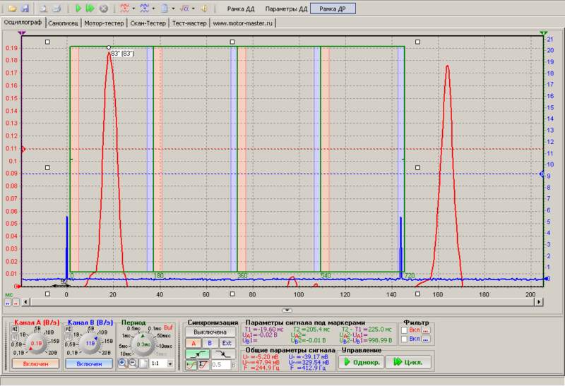

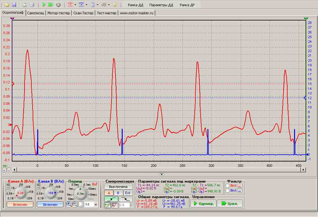

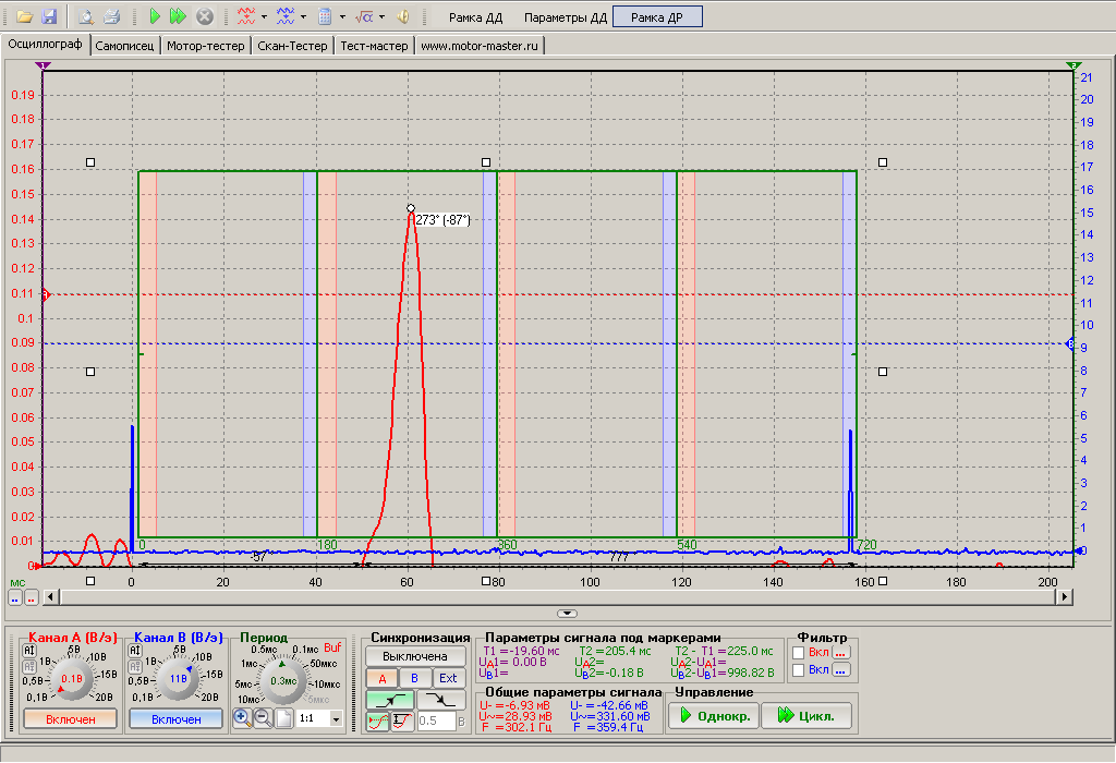

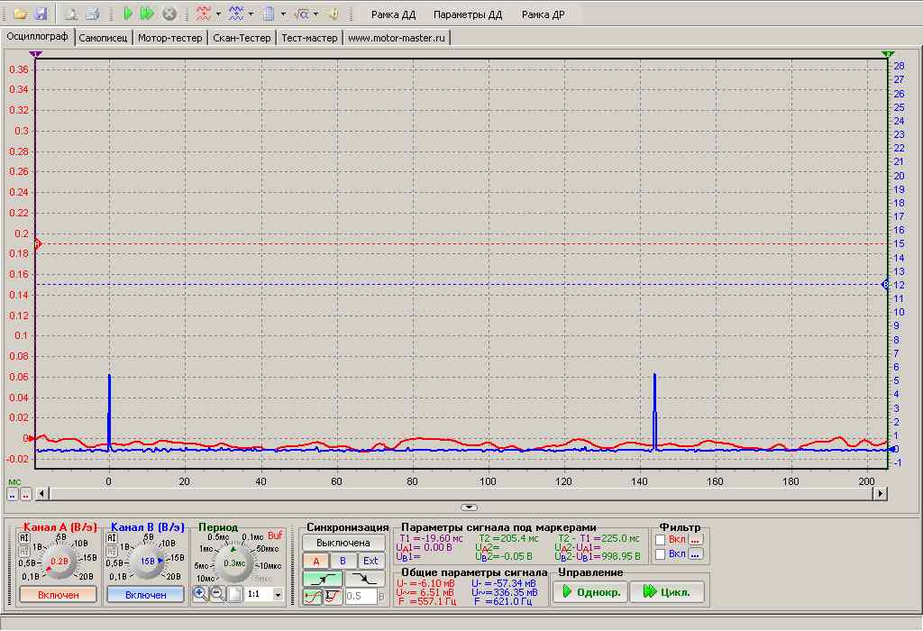

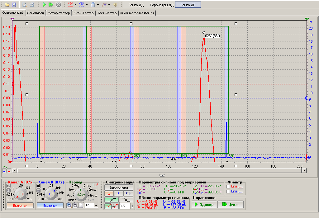

Определение цилиндра имеющего пропуски воспламенения со 100% результатом - серьёзная задача. И решение этой здачи нужна диагностам. В США и Европе делались попытки осцилографическим методом определять пропуски с помощью пъезодатчика. Но ошибка была в том , что пытались измерять давление в выпускной системе. Но показания были расплывчатыми и в большинстве случаев определить неработающий цилиндр было невозможно. Так как он вносил искажение во все пики давления других цилиндров. В результате длительных экспериментов получился хороший метод определения пропусков воспламенения для любого двигателя при помощи Пъезодатчика разрежения. Вот его я и рекомендую вам применять в диагностике. Пъезодатчик располагается на расстоянии 20-30см от выхлопной трубы и при работе всех цилиндров ничего не пишет. При появлении пропуска сразу возникает импульс .Этот импульс привязан к искре первого цилиндра. Поэтому мы можем определить в каком цилиндре происходит пропуск воспламенения. Порядок цилиндров при синхронизации по первому цилиндру 4213 так же как и по вакууму.
пропуск зажиг. 4й цилиндр СЕНС.jpg (71.41 КБ) 7244 просмотра
пропуск зажиг. 3й цилиндр СЕНС - сж.png (45.63 КБ) 7246 просмотров
пропуск зажиг. 2й цилиндр СЕНС-сж.png (43.45 КБ) 7270 просмотров

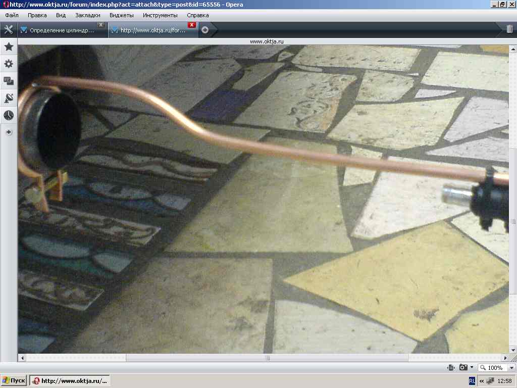

Юра, сфоткай как ты датчик приделываешь, что то я не очень понял. Или объясни.

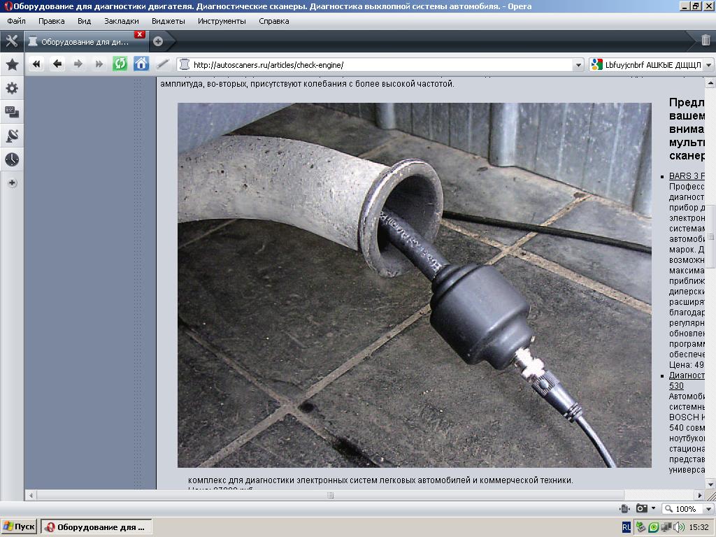

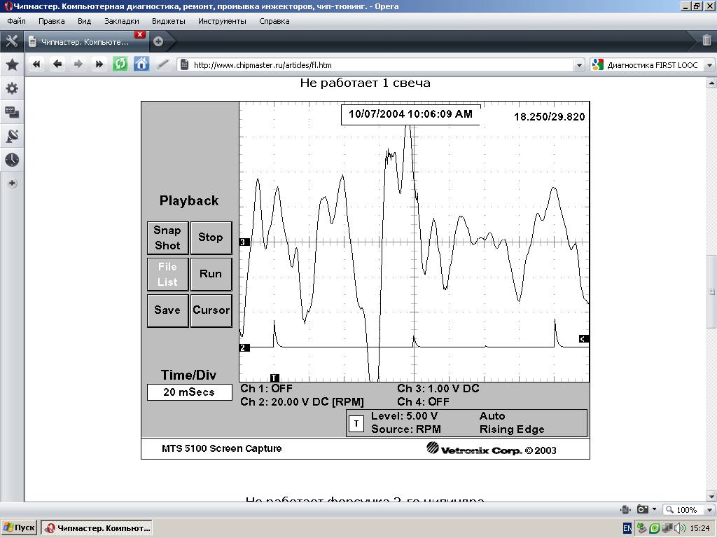

Вот так рекомендуют производители вставлять трубку датчика в выхлопную и снимать осцилограму для диагностики пропусков.
И вот такая осцилограма получается у них. По которой трудно понять где и какой цилиндр имеет пропуски.
А нужно просто отнести датчик от среза выхлопной трубы. И получить нормально читаемую осцилограму.
Не работает 1я свеча.JPG (104.97 КБ) 7250 просмотров
Как рекомендуют производители.JPG (141.05 КБ) 7244 просмотра

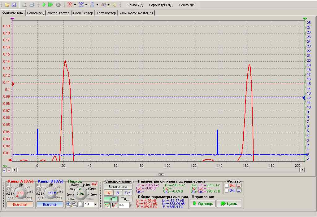

Сегодня был Ланос. Пукал в глушитель. Оказался 4й цилиндр. После замены свечи пишется почти ровная линия. Вот эти две осцилограмы.

Можно писать сколько хочешь циклов , допустим если один раз за 20оборотов пукает. Потом всё равно прочитаешь осцилограму и найдёшь неисправный цилиндр. А если постоянно пропуски то и будет отображать в каждом цикле. Вот как на осцилограме. Всё время в третьем цилиндре.

Пару годов назад, купив постолограф, прочитал хелп к нему. Это же самое было разжовано в картинках... :roll:
По методу вставлЕния дат. разр... Комп. и постолограф находятся около носа диагностируемого авто, длины шнура датчика ессно не хватает дотянуться до выхлопа, да и зачем?.. Шланг (внутр.диам. 10мм) вставляется в трубу, в другой конец датчик, заводим-пишем-смотрим. Никаких побочных пульсаций, каждый цил-р виден отчетливо, если есть пропуск---все прекрасно рисуется.

Сообщение Юра » Ср июл 01, 2009 8:04 pm
Вот и описал бы метод. Только учти каждые 33см длинны выхлопной и шланга твоего дают задержку 1мс. Поэтому точно определись где какой цилиндр.

Сообщение andr9621 » Ср июл 01, 2009 11:30 pm
Когда приобрел USB Осциллограф, тоже прочитав HELP, изготовил из кабеля удлинитель. Сейчас можно его применить. Вот только где взять такую банку из-под синей краски? :lol:

Сообщение Юра » Чт июл 02, 2009 11:03 am
andr9621 писал(а):Когда приобрел USB Осциллограф, тоже прочитав HELP, изготовил из кабеля удлинитель. Сейчас можно его применить. Вот только где взять такую банку из-под синей краски? :lol:
Юмор приветствуется! Можно так , Можно как электрододержатель для сварки с тремя зубцами (это уже предлагают диагносты и используют )

Сообщение andr9621 » Чт июл 02, 2009 4:01 pm
При прочтении первого поста тоже пришла мысль закрепиться на выхлопную трубу, но глушитель, бывает, грохочет громче двигателя. Думаю соорудить какое-то подобие небольшого штативчика.
