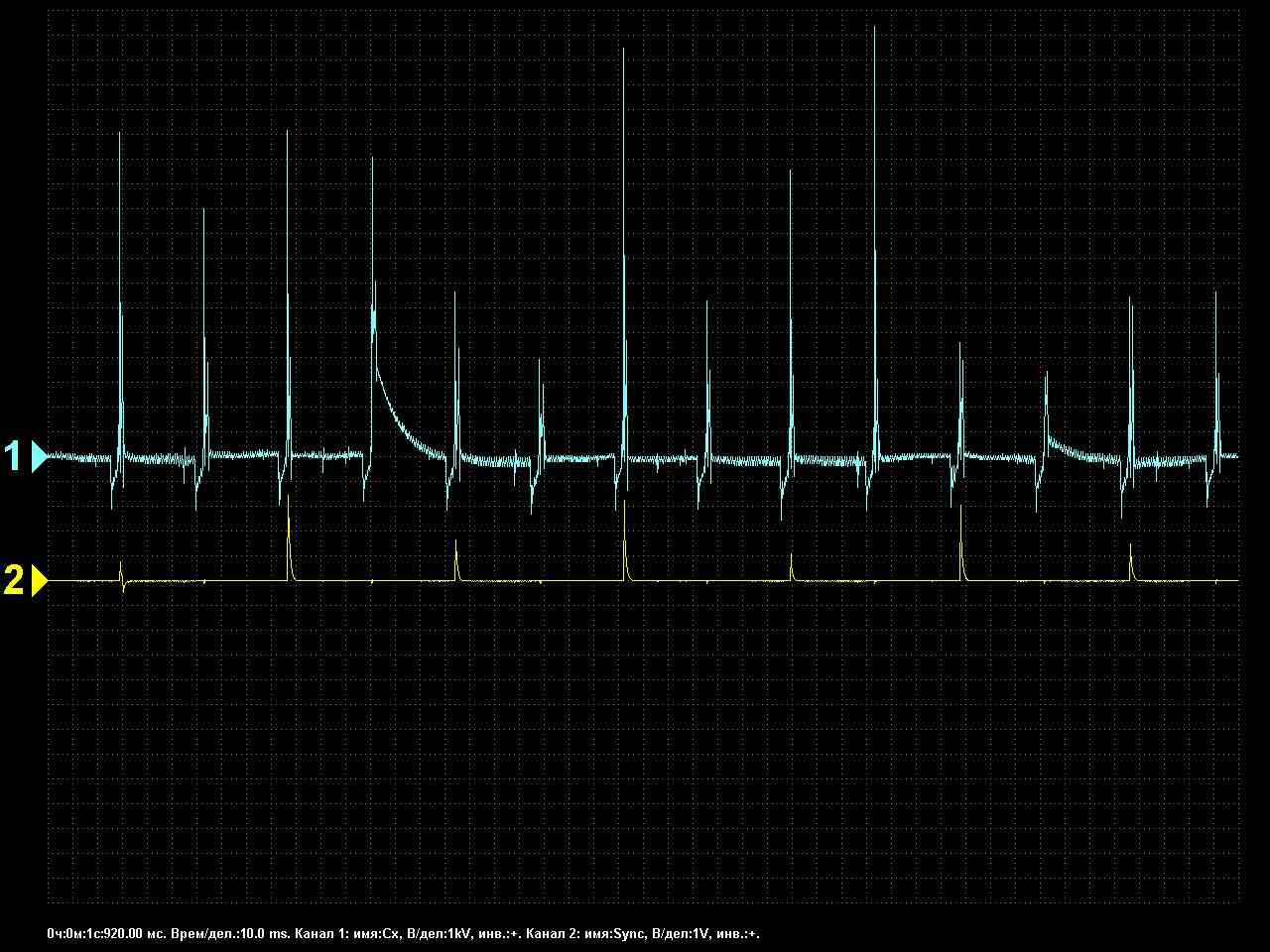

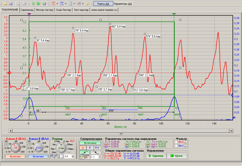

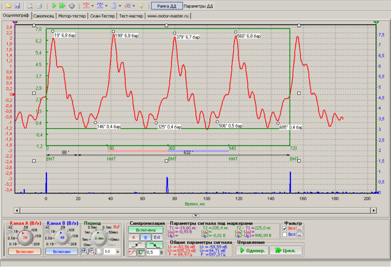

Мою форсунки много лет. Баланс проверяю в трёх точках. Бывает что баланс есть на 800об/мин. А на 5000об вообще не работает форсунка. Опять её мою пока не будет баланс во всём диапазоне оборотов. Поменяй местами с любой форсункой и увидишь. Тот же цилиндр останется или откажет другой. Зажигание только МОТОРТЕСТЕРОМ отловишь.(см. третью осцилограму то же в 3 м цилиндре были пропуски на скорости. Обрыв в катушке периодический. после замены всё нормально стало) Ну и главное зазоры. СМ. осцилограмы.На первой всё разрегулировано. На второй после регулировки. ДК не трогай он не обладает такой реакцией чтоб отслеживать на таких оборотах каждый цилиндр.мотя писал(а):Ну а форсунка может не доливать на больших нагрузках?

- периодический обрыв кат. зажиг. 3й цилиндр..jpg (104.6 КБ) 7129 просмотров
- 2108 норма - сж.png (153.97 КБ) 7124 просмотра
- 2108-разрег..png (162.65 КБ) 7135 просмотров
